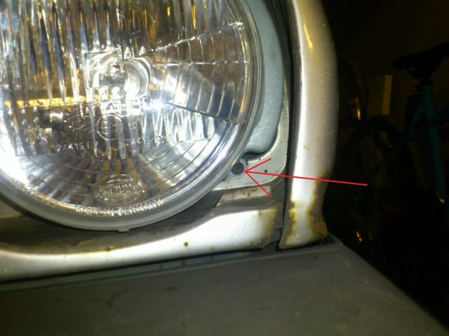

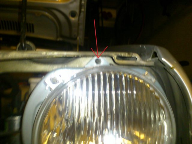

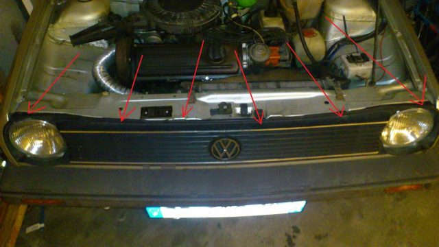

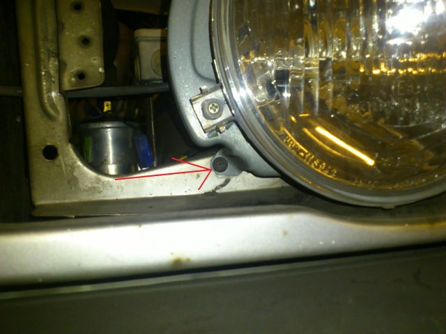

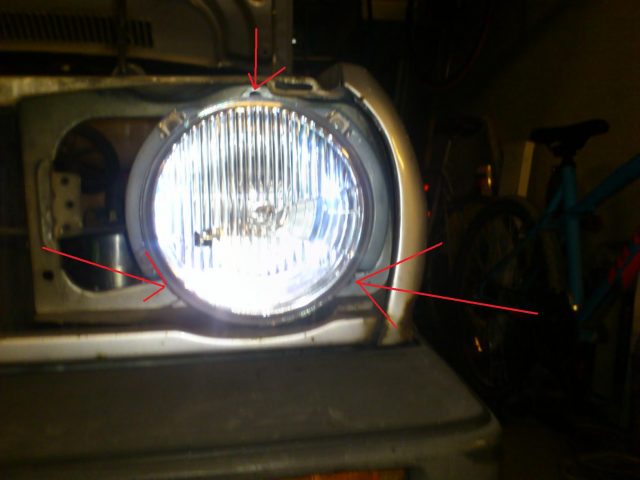

Fais sauter la calandre 6 clips au dessus.Tu les pousses avec un tournevis plat sans forcer et tu tires la calandre en même temps sa vient tout seul.
Ensuite tu pourras accéder facilement au 3 vis de fixation du phare.

Je dois être miro ! J'avais réussi pour la calandre mais je ne voyais que des attaches blanches un peu bizarre... Merci Foli !
If in doubt, flat out !
Re: Démontage Feux Avant 86C
Les attaches blanches un peu bizarres servent au réglage des phares.
