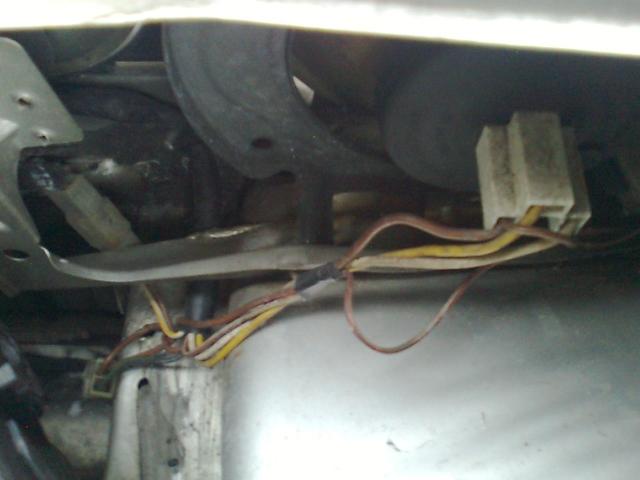

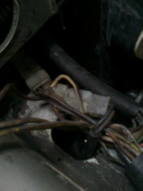

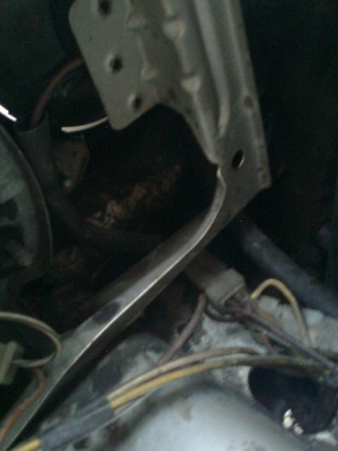

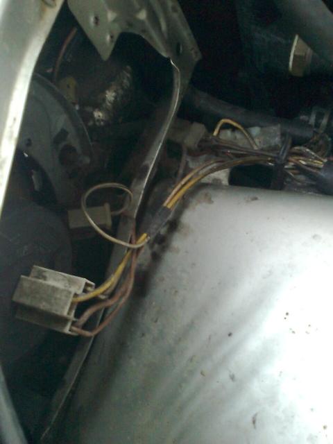

Ok merci. J'ai pris des photos aussi. C'est ainsi aussi toi?
LP DROIT
LP GAUCHE ZOOM 1
LP GAUCHE ZOOM 2
LP GAUCHE ZOOM 3
Image[/u]

Messagede Arsene le 03 Jan 09 17:13
Non j'ai pas exactement ça :lol:
voila le mien, dans le cadre rouge, la prise blanche c'est celle d'origine qui se prenait sur le phare, la prise noire c'est la rajoute pour les LP, la rajoute par jusqu'au phare et la les fils repartes pour la LP, voir le cadre bleu :wink:
Au vu des symptômes le montage que tu as doit être à moitié bon, mais à la place de se prendre sur les plein phare c'est pris sur les petits, normalement le feu de position doit être indépendant :?
PS: j'en ai profité pour faire le niveaux et prendre des photos, merci 8)
