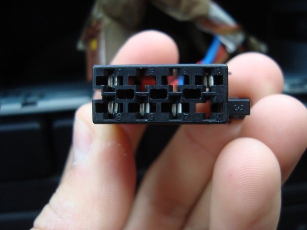

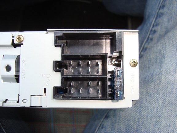

Voici tout ce que j'ai derrière celui-ci. Pouvez-vous m'aider et m'indiquer quel fil doit disparaitre ou apparaitre ?
Merci beaucoup !
hello juste comme ca sur ta première photo t'as inverser power et bafle.
Pour le cablage il faudrait peut etre changé un ou deux cable de place mais sinon... le principal est là (+, masse et + après contact ont l'air d'etre à la bonne place)
Si avant ca marchait et que ton neiman commence à déconner... change le neiman car tu aura sans doute d'autre soucis par la suite meme en modifiant le cabale de ton autaoradio.
Sinon dans mon cas, le + après conatct autoradio n'était pas branché au niveau du neiman.. pas grave j'ai pris un fil après contact d'un des bouton sous l'autoradio, un tit Y et zou en avant la musique. tu peux aussi brancher le + après contact directement sur la batterie (un pont entre les deux bornes) mais ca risque de vider la batterie (j'ai eu le gag)

c'est le fil rouge/marron qui amène le +12v accessoires. S'il ne fonctionne plus, tu peux amener du +12 permanent à la place en attendant de remplacer le contacteur de neiman.

Non non, c'est bien un problème de neiman. Quand ma clé est dedans, si je la pousse fort et que je la tourne à fond vers la droite, j'ai la radio. Problème de contact dedans !
Tu dis que le fil marron est le + accésoire, de quelle couleur est le + permanent ?

non c'est le marron rayé rouge le +accessoires. Le + permanent est le rouge.
+1 pour le contacteur de neiman alors!
