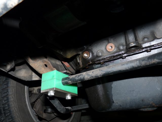

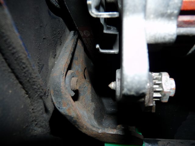

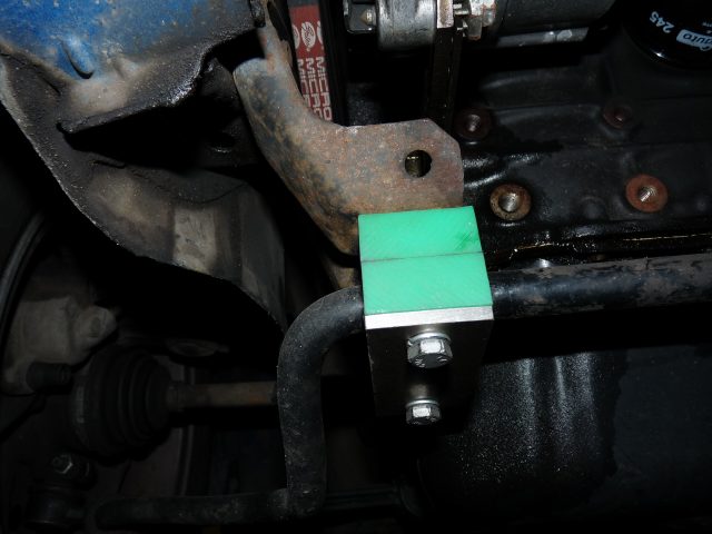

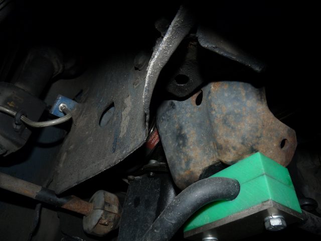

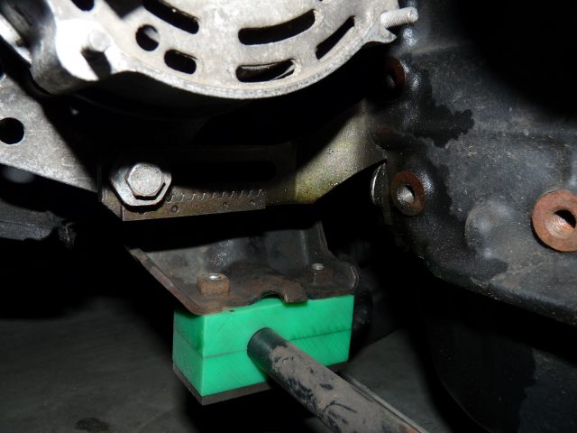

Bon alors j'ai regardé et pris des photo coté passager.. ras à première vu
Si vous voyez un truc qui vous choc, prévenez moi ;)

rien de choquant a premiere vue (a part la crasse :lol: ) et coté boite r a s non plus??
as tu demonter tes suspensions av pour verifier l etat de tes butoirs (avec roulements incorporer) de suspensions??
autrement j ai pas vraiment d idées
