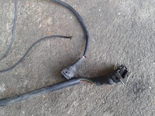

demain j pense aller a la casse chercher le faisceau entre le TZH et l'allumeur
bien qu'il y est la continuiété dans mes fils ...
je sais plus par ou chercher

faisceau changer .... aucune différence on peu écarter déjà cette sources de panne -
jai câbler la bobine en +et- en directe idem pas d allumage ... je sèche :evil:
