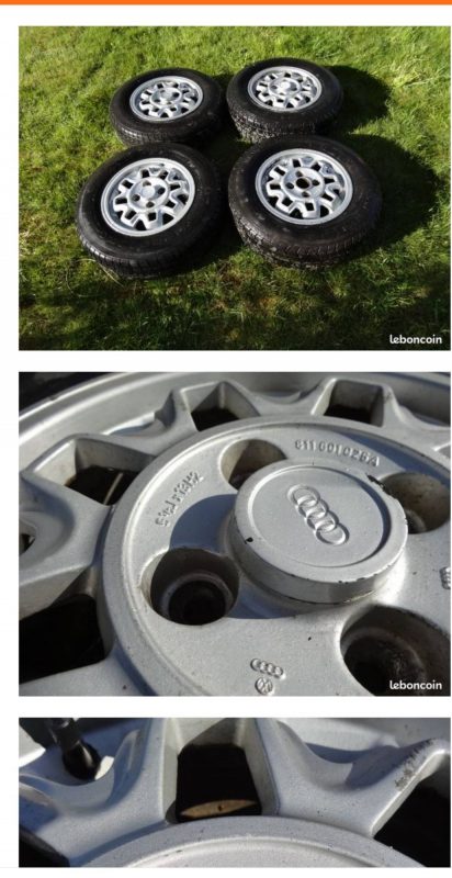

Messagede Driche le 21 Déc 20 10:17
J'ai jeté mon dévolu sur ce modèle je pense que ça ira bien avec la voiture.
Et pour la taille de pneu je mettrai du 165/65/13!
