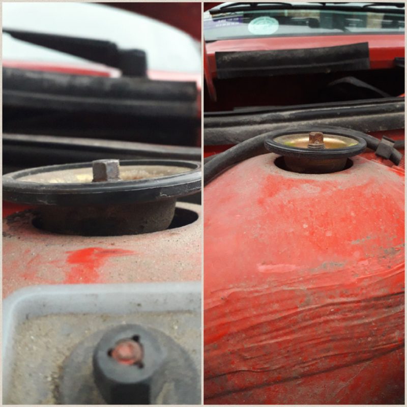

Salut a tous ! Je poste ce message car mes roues avant le sont pas droites mes pneux s'usent côté moteur on madit que ça viendrai des coupelles d'amortisseurs car il y a du jeu qui vient du haut de l'amortisseur quand on secoue la roue auriez vous des références pour changer ca s'il vous plaît merci ! :)

Merci de vos réponses je n'arrive pas à mettre des photos pour vous montrer mes coupelles il y a un sacré écart je ne sais pas si c'est normal.. Merci de vos réponses :)

Difficile de dire si l'écart est acceptable ou pas. Ce qui est sûr, c'est que si les coupelles sont d'origines, elles sont bonnes à changer ! Elles sont forcément tassées de 3 ou 4 mm et les roulements - vu la gueule du filetage des amortisseurs - doivent êtres rincés.

C'est un peu haut en effet, si c'était coller, tu ne pourrais pas tourner :wink:
Si on regarde cette vue : http://fr.realoem.me/Volkswagen/RDW/PO/ ... /411/32000" onclick="window.open(this.href);return false;
Le 7 est le bloc à remplacer que l'on te parlait, souvent vendu avec la butée (4) et le protège amortisseur (5)
Dans l'élan, tu peux faire le 31 sur la barre stab, ca vaut pas grand chose et ca fait pas de mal.
Mais surtout de regarder l'état du 18 et 22 qui sont sur le bras (remplacement du tout (17) par facilité et tu changes en passant la rotule en bas de l'amorto) et souffre fort, il maintienne la roue dans le sens avant/arrière et perde en épaisseur avec le temps... Vraiment à surveiller !

J'ai le même souci la rondelle ne touche plus la carrosserie depuis que j'ai refait mes amortisseurs.
De plus j'ai remarqué que le montage à évolué.... Avant il y avait le roulement de la coupelle supérieure + un silent bloc en caoutchouc au sommet de l'amortisseur, alors qu'aujourd'hui le roulement et le silent bloc en caoutchouc ne font qu'un!
Est-ce la raison ?
Re: Coupelle d'amortisseur
Oui c'est ca, le montage à évolué pendant la production. Ca se permute sans problème.
Le montage "récent" est bien mieux, c'est fatiguant de ramasser les billes du roulement au démontage :lol:
