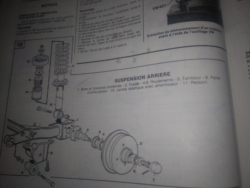

Dans le RTA FR, il est dit qu'il ne faut pas démonter le support de la traverse AR (ils l'appellent palier d'articulation, la pièce 8 dans la photo).
Voici la raison donnée par la RTA
Or dans Haynes, il n'y a rien de tel qui est dit sur cette pièce. Et sur le net j'ai vu pleins de gens qui le démontent et remontent comme pour démonter le réservoir ou pour refaire la carrosserie etc... Donc je comprend pas, je sais pas si c'est la RTA Française qui a fumé ou ce sont les Anglais qui ont zappé ce truc. Je veux démonter la pièce des 2 cotés pour enlever la rouille de surface et les nettoyer donc je sais pas à quel manuel me fier.
