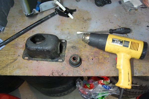

- Tout d'abord, il faut démonter le mécanisme à rénover (ou si vous en avez l'occasion, prenez celui d'une donneuse d'organes comme ça votre voiture ne reste pas immobilisée le temps de l'opération. C'est assez intéressant, surtout si c'est votre daily). Pour cela, il suffit de retirer le pommeau et le soufflet de l'intérieur de l'habitacle, ensuite, il y a 4 écrous de 10 et 4 rondelles qui maintiennent la dite cage par le dessous de la caisse!
- Une fois que la cage est déposée, je vous conseille vivement de commencer par enlever le bourrage qui se situe sur la tringlerie (ça vous donne plus d'angle pour déplacer cette dernière, assez utile pour tout sortir de la cage). Pour ce faire, j'ai utilisé un décapeur thermique (un sèche-cheveux ferait l'affaire) de manière à ramolir le coutchouc. J'ai alors commencé par le pousser (vers l'intérieur de la cage) avec un tournevis. Si vous le faites au décapeur thermique, attention de ne pas trop chauffer non plus :lol:
Pour faire glisser le bourrage plus facilement (le long de la tringlerie), un petit nettoyage à l'essence ou quoi de la tringlerie facilitera la tâche.

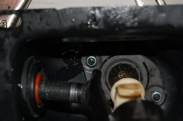

- Ensuite, il faudra déserrer les 2 petits écrous de 10 du fond de la cage.
(photo du remontage, car c'est tout sale au démontage)

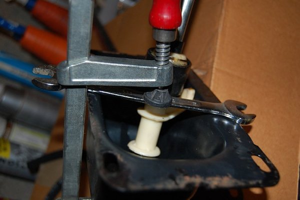

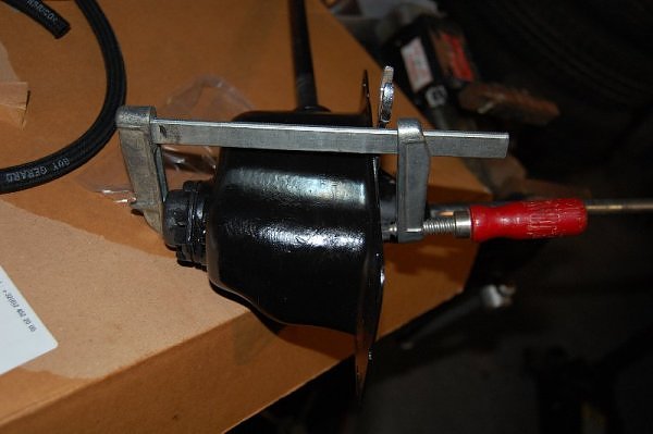

- Une fois que c'est fait, vous pourrez alors extraire la partie en plastique qui se situe en-dessous. Il suffit d'un serre-joint et d'une clé qui ne fléchira pas sous l'effort, positionnez le tout comme ci-dessous.
Ne vous étonnez pas, c'est assez difficile à sortir, et encore une fois, le décapeur thermique peut aider!

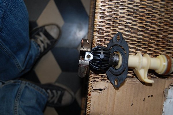

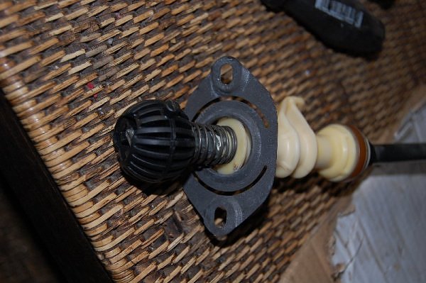

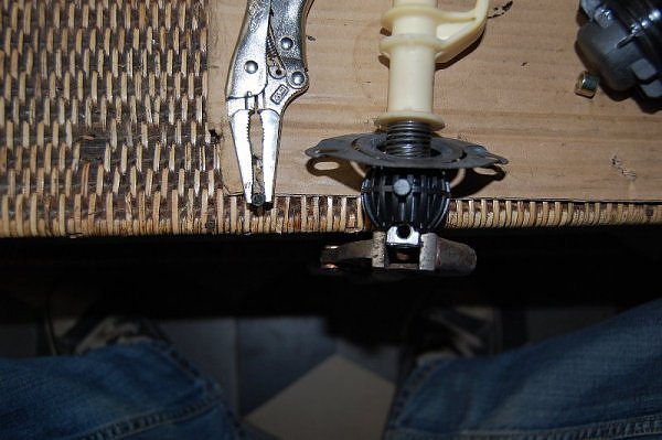

- Il faudra ensuite extraire la petite boule. J'ai pris 2 pinces-étau (pinces-grip pour les belges :D ) pour le faire.
La 1ère permet de bloquer la boule (sinon son ressort, celui que vous comprimez pour passer la marche-arrière, ramènera systématiquement la boule en position).
Et la 2ème permet de comprimer la "tige" (si quelqu'un a le nom exact, je suis pas contre) qui empêche la boule de sortir de son logement. Tige déjà extraite sur la photo.
Une chasse (ou un tournevis cruciforme dans mon cas) et un marteau, et ça devrait sortir assez facilement :wink:

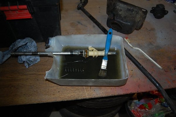

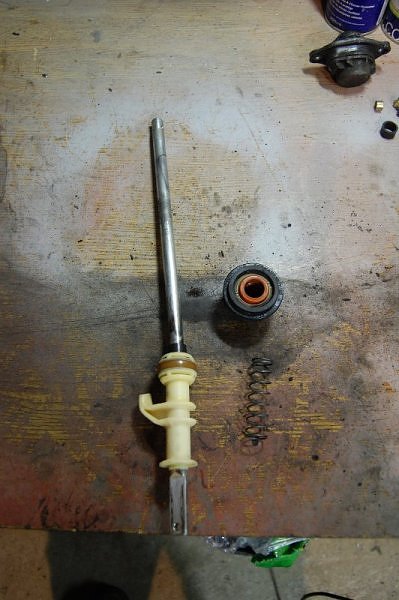

- Vous aurez ainsi tout démonté! Un petit coup dans l'essence pour virer cette graisse vieille de 20-35 ans :lol:
En réalité, il vous reste juste le ressort, le levier à proprement parler et le bourrage!

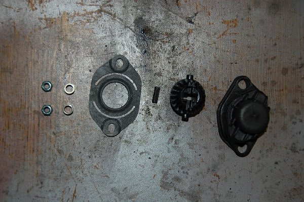

- Commencez par remettre la petite boule avec la petite "tige" fournie dans le kit, même méthode qu'au démontage bien entendu. N'oubliez pas de monter aussi la petite "tôle", et dans le bon sens!
- Graissez l'intérieur de la petite partie en plastique neuve du kit (mettez-y la dose! :lol: ) et n'oubliez pas non plus de lui mettre son nouveau joint!
- Pose à blanc de la tringlerie avec le bourrage ramené au préalable à ras de la partie qui se situe dans la cage, et dans le bon sens le bourrage!
- Emboitez-la dans la boule et positionnez le tout dans la cage (un peu d'huile moteur sur le pourtour du joint facilite sa mise en place) et dans la tringlerie.

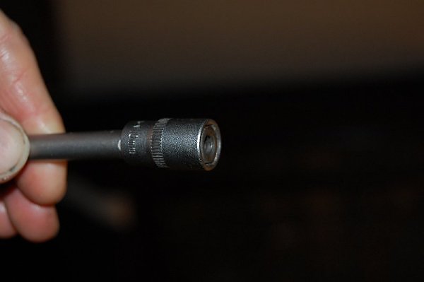

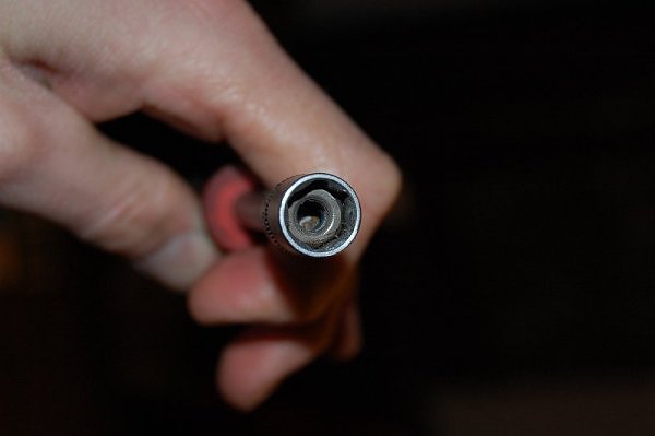

- Mise en place des nouvelles rondelles et des nouveaux écrous, serrez juste contre, pas besoin de serrez comme un bœuf! :lol:
Je place 2 écrous dans ma douille, pour que la 2ème arrive à ras, comme sur la 2ème photo.

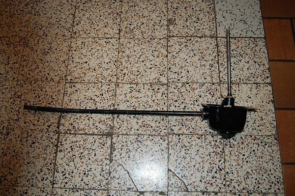

- Remise en place du bourrage (un peu d'huile moteur aidera aussi).
Et Tada!
Il ne vous reste plus qu'à remonter le tout et régler votre tringlerie! (un petit tuto sur le réglage de la tringlerie serait sympa aussi!)
