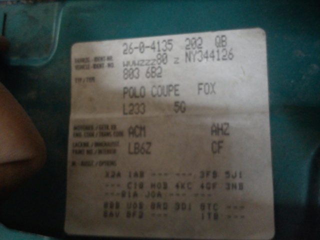

Identification correcte et efficace de votre polo :
L'information la plus importante à communiquer lors d'une demande d'aide est le type mine, c'est lui qui nous permettra de discerner exactement le type de polo que vous possédez. Le type mine se trouve sur votre carte grise et est du type 8Xc/YYZ.
Vous pouvez trouver plus d'information (type mine, code moteur, code boite, codes options, teinte ...) sur l'étiquette d'origine qui se trouve soit dans le manuel si vous l'avez, soit à l'intérieur du coffre sur la face arrière.
Exemple d'étiquette
Pour décoder tout ceci :

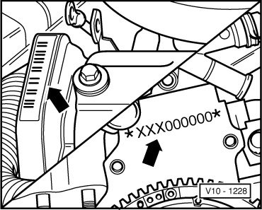

Emplacement code moteur :
"Ancienne" configuration, sur le méplat horizontal du bloc moteur au niveau de l'alternateur :
Numéro 2 :
"Nouvelle" configuration, sur le méplat vertical du bloc, au dessus de la boite de vitesse :

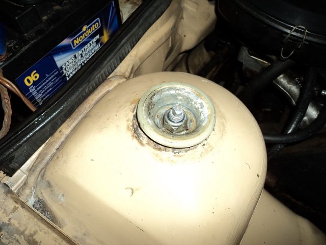

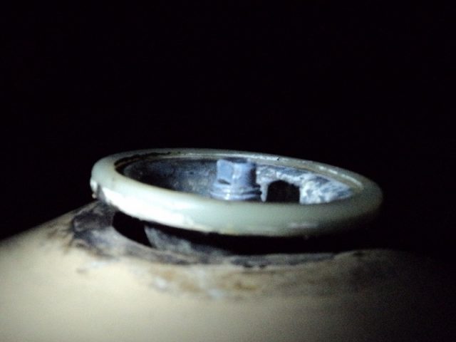

« Quel est cet écart étrange en haut de mes amortisseurs ? »
Cet écart est tout à fait normal, il n'y a pas lieu de s'inquiéter. Cette coupelle à pour but d'empêcher les mcpherson de tomber lorsque la voiture est dans les airs (sur cric, chandelles, après un dos d'âne à 140km/h ...).

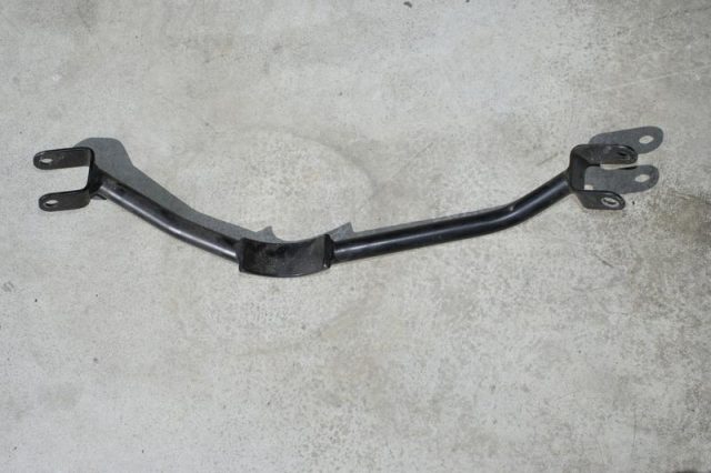

Barres anti-rapprochement :
  • Barre inférieur « maison » : viewtopic.php?f=17&t=1332

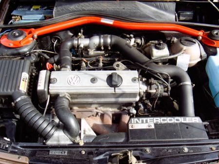

  • Barre avant supérieur, entre les cloches d’amortisseur :
    N.B. : Le vase d’expansion doit être déplacé sur t2
  • Barre avant inférieure, entre les deux fixations de bras/triangle sur la caisse : Image
  • Barre arrière (réputée moins intéressante), entre les cloches d’amortisseur arrières : Photo en attente

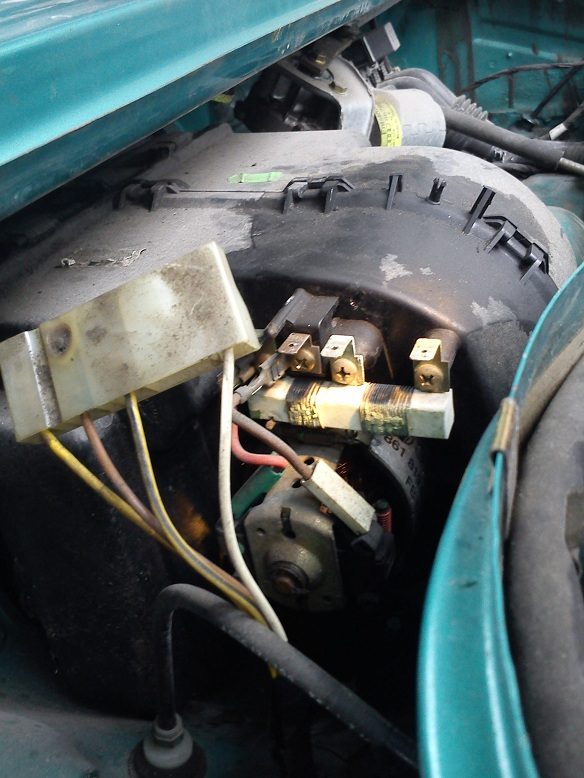

"Ma soufflerie de chauffage fonctionne uniquement à la vitesse la plus élevée, que se passe t-il ?"
La résistance de chauffage est défectueuse, petite pièce verte située sous la baie de pare-brise. Aisée à remplacer à l'aide d'un tournevis cruciforme.
