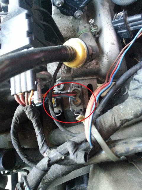

peu tu faire une photo de l'autre coté de ton boitier papillon?
n'as tu pas une prise avec un connecteur a 4 ou 5 fil dont l'un est une masse directement vissé sur le collecteur par une prise ronde?
je parle d'une prise maintenu par une patte au collecteur mais dont les fils ne vont pas au boitier papillon mais qui partent vers le bas (oui je soupsonne toujours que tu aurais une sonde lambda en fait
si tu as ce genre de prise, debranche là et refais tes essais

Sinon, de mémoire, il y a 2 prise maintenue par une patte au collecteur toujours du même côté mais je ne sais pas où elles vont.
Pour la lambda, Nico dit qu'il n'y en a pas mais une photo ne coute rien :p
Re: C'est quoi cette prise?
si t'as des prises fixé avec une patte a ton collecteur dont une qui a un fil de masse relié au collecteur et les fils qui partent vers le bas, alors c'est sur que c'est une sonde lamda .... normalement de dessous tu la vois sans soucis juste derriere les cardans sur l'echappement
bref a mon avis si tu la debranche ta sonde lambda ça devrait resoudre ton probleme et te confirmer que ça vient bien de là

Voilà pour les 2 prises mais selon moi, toujours pas de lambda :p il n'y a rien sur la descente d'échappement. Une des prises va vers les 2 sondes sur la culasse et la 2ème a l'air d'aller au démarreur et alternateur. Et il a une petite masse reliée au boulon de l'attache sur le collecteur mais elle va vers la boite à fusibles.
mais de l'autre coté tu n'as pas de prise? sur le collecteur mais coté distri !
Non rien
