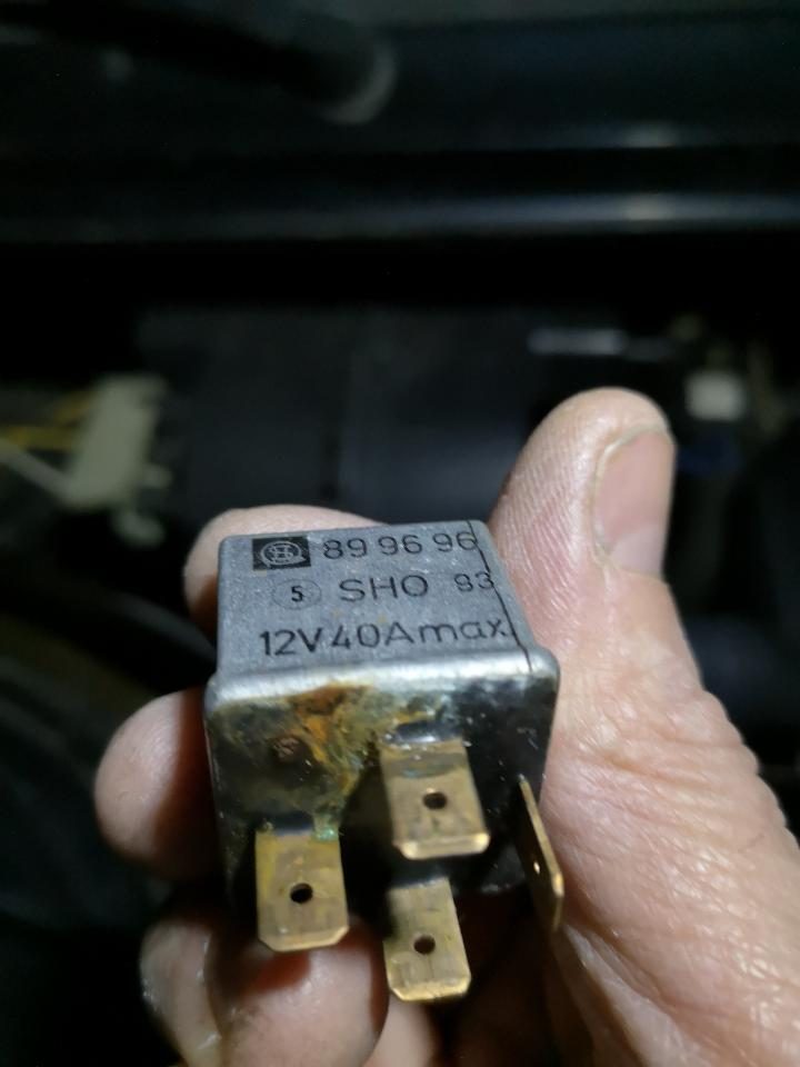

Ce matin j'ai regardé le relais de pompe à essence, bah il n'est pas très neuf...
J'en ai commandé un nouveau

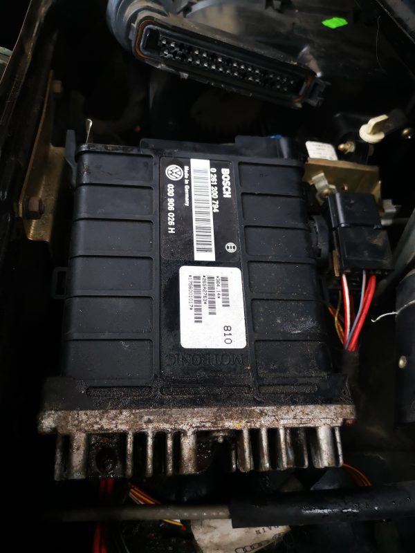

J'ai retiré le calculateur que voici
Je ne donne donc pas suite pour le 1er
Merci pour le lien ?
