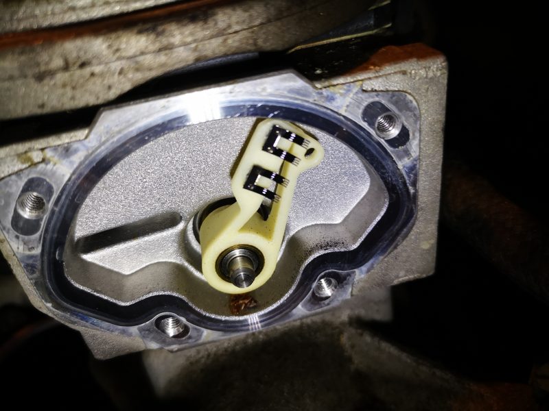

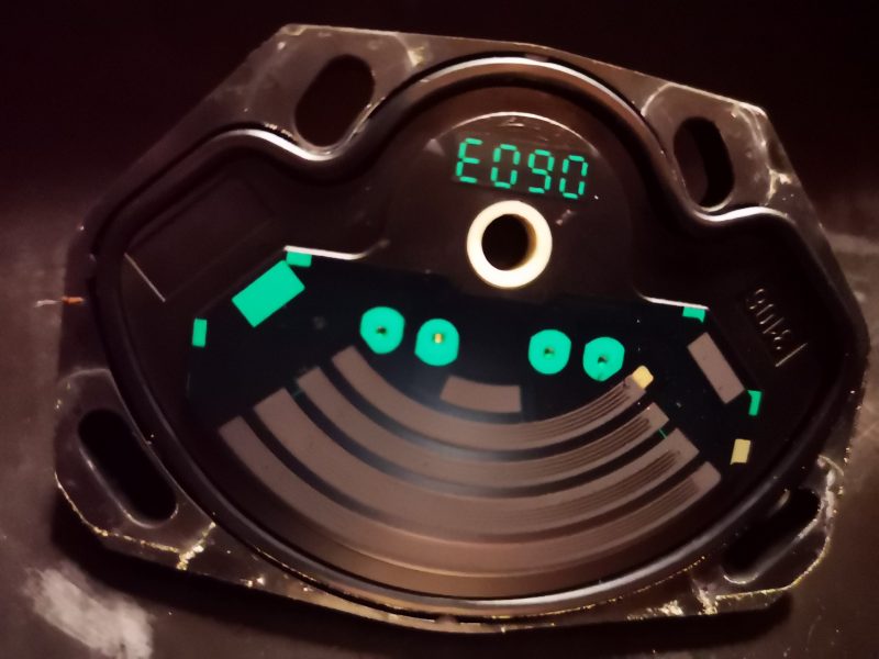

Je me souviens que quelqu'un m'avait parlé de cette pièce.
Je l'ai donc démontée et j'ai trouvé un corps étranger comme vous pouvez le voir sur la photo.
Ça sert à quoi cette pièce et comment ça s'appelle ?
Après j'ai tout remonté et en insistant sur le démarreur assez longtemps le moteur a démarré.
J'ai un fait un tour, coupé le moteur, redémarré et maintenant elle démarre au quart de tour comme avant.

Cette pièce se trouve où sous le capot? On dirait une espèce de potentiomètre, mais qu'est-ce qui fait bouger le bras? :humm:

Cette pièce se trouve sous le filtre à air derrière un petit couvercle en plastique noire tenu par 4 vis ...

On dirait une espèce de débitmètre, qui mesure le flux d'air et injecte l'essence en conséquence..

Bonjour, c'est le TPS (trottle position sensor)

laurentsc80 a écrit :Bonjour, c'est le TPS (trottle position sensor)
Bonjour et merci de nous avoir indiqué le nom de cette chose. Je n'en ai jamais entendu parler.
Ce capteur de position était peut être perturbé par l'insecte que j'ai trouvé à l'intérieur !
Par contre je ne vois pas par où il est rentré.
