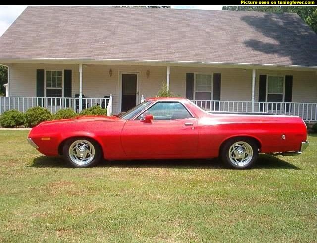

Donc les idées premières sont ;
_ Greffer un benne de caddy entière.
_ Changer les toles de profil extérieur de la benne pour respecter la ligne de la polo mk1.
_ Ramener les montants arrières jusqu' à la vitre conducteur ( les custodes et la moitié du toit disparaissent ).
_ incliner vers l'intérieur la face ridelle pour suivre la ligne du toit façon Ford Ranchero ou Chevy El Camino ( voir photos ).
_ Décliner toutes les invitations week end pendant six moix ! :nanana:

[img]/Users/IMAC/Desktop/pics-max-9910-368885-1972-ford-ranchero-gt.jpg

Donc si qqn arrive à s'imaginer le truc comme moi je l'ai en tète, merci de le pixeliser ou aussi donner votre avis sur ce projet, merci.
