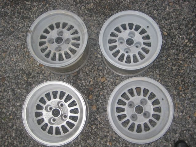

Pouvez vous me dire quel est ce modèle et si vous en savez un peu plus?

HTN?

Elles claquent bien? D'autres infos (tailles, ET...)?

Vais les chercher samedi. 8x13 et inconnu. Ce sont des oz en 4x100 c est tout ce que je sais. Je pense les mettre en bleu et polir le deport. Par contre en 8 devant j ai un peu peur.

tu va mettre ca sur quoi? car déjà du 7 ca dégueule pas mal sur un 2F alors du 8 :S
Re: Quel modèle de jantes?
Le dessin ressemble beaucoup au HTN Rennsport (http://www.htn-felgen.de/html/body_htn_rennsport.html" onclick="window.open(this.href);return false;), ca doit être le modèle qui a servit à HTN qui s'inspire beaucoup d'autres roues :lol: Mais celle ci ne sont pas en 1 partie !
Y'a pas 15 valeurs d'ET pour que le 8 passe bien devant. Après tu peux les faire rétrécir ou raboter (si y'a assez de matière) pour gagner de l'ET :wink:
Du 7", ca ne déborde pas forcément, cela dépend de l'ET... plus il sera proche de l'origine (ET38), mieux ce sera!

Ce qu'il est aussi marqué sur les jantes c'est : H2 E-2
ca vous parle ou pas du tout?
A la base c'est pour mettre sur une T2 G40, je vais les refaire et si vraiment ca ne va pas, je les revendrai bien à quelqu'un :)

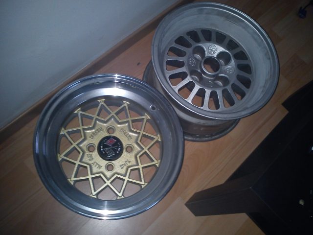

a coté d'une allycat :)
