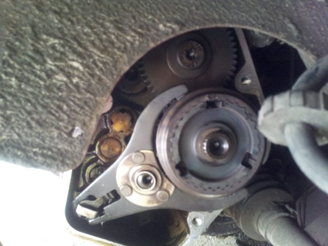

Bon un ami de chez vw est passe apparament pas de jeu dans la tringlerie par contre pas de 4 ni de 5. Demain depose du cul de boite car il supose que cest un roulement darbre car sa fait un bruit du diable en prise et moteur a larret au point mort quand on pousse la voiture pareil claque claque niveau boite
. Si cest bon niveau roulement depose de boite controle embrayage.
- doudou
- Pilote
- Messages : 217
- Enregistré le : 02 févr. 12 21:47
- Localisation : chalette sur loing 45 loiret
Re: probleme boite ou embrayage cee
Depose du cul de boite pas un poil dhuile
et en plus plein de bout de bronze, on conseille de deposer la fourchette de 5 mais je ni comprend rien. Si quelquun peut maider les loulou. Merci davance
