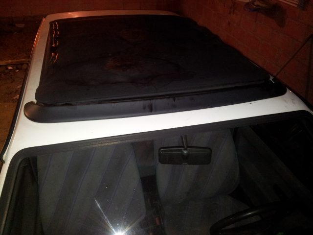

bonjour, je souhaite rénové la polo, je n'arrive pas a démonter la capote .sans tout casser
j'ai mis 20 minute pour trouver les fusibles (sous le capot moteur)
si quelqu’un a un lien ou une revus technique
j'ai mit en provisoire de la MASTER IN s'est une colle étanchéité hybride couleur noir appliqué a la spatule
la j'attend le séchage on verra bien si sa fuis

et bien la toile vinyle, du toit ouvrant .

Je pense qu'il parle du toit de sa Bel air.

oui, j'ai réussi a détendre le ciel de toit en coupent les petits serflexe qui maintient la toile sur les cotes, j'ai nettoyé les trous par le dessous et j'ai collé une rustine toujours par le dessous et j'ai mis la colle étanche master in par le dessus ,aujourd'hui s'est sec et sa tien bon. c'est pas super estetique mais je trouve sa mieux d'une rustine posé a la rache.
je te remercie pour c'est renseignement, donc le ciel de toit et tout simplement collé sur la tôle arrière .
