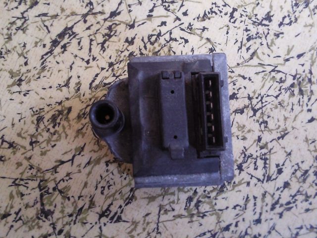

c est ca que tu cherches?
Re: recherche piece "capteur a effet hall"
non je chercher capteur a effet hall mais bonne nouvelle J AI TROUVER L ALLUMEUR a une casse. Poulette demarre et roule PAR CONTRE elle broute legerement et je crash un peut d eau par le pot c'est normal ou j ai un reglage de quelque chose a faire vu que je viens de changer l allumeur complet?
PS grand merci pour la recherche de bobine et de plus moi c'est une 3 broche et pas en 6 mais merci j avoir chercher
