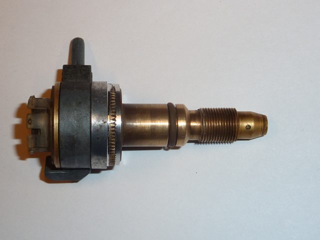

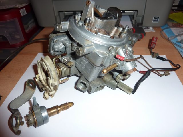

Sur la photo ci-dessous voici le régulateur de régime de ralenti dévissé simplement du carburateur:

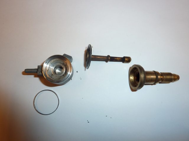

Aujourd'hui, j'ai sollicité un ami pour qu'il me fasse un décolletage de 2mm sur la partie en ZAMAC située à droite de la tétine sur laquelle vient se brancher le tuyau de dépression; vous pouvez apercevoir une partie du bronze qui est crantée ce qui laisse sous-entendre un assemblage par sertissage et non par filetage:

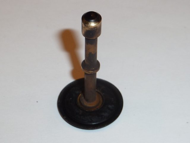

La photo suivante nous montre une partie du désassemblage laissant apparaître le fameux coulisseau en bronze équipé de sa membrane ( cause de nos tourments pour l'instabilité du ralenti de nos polettes) , le corps principal se vissant dans le carbu et la partie ZAMAC ou se branche le tuyau de dépression.
A ce stade, vous pouvez noter l'absence de ressort qui accompagne la plupart du temps le rappel de la membrane en l'absence de dépression; dans ce montage c'est l'élasticité de la membrane elle-même qui assure le retour du coulisseau en bronze !! ça marche très bien quand c'est neuf mais au fil des km ou si la voiture roule très peu, cette membrane durcit ou devient poreuse et ne fait plus office ...
Gros plant du coulisseau en bronze équipé de sa membrane:

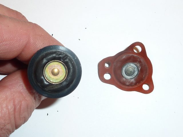

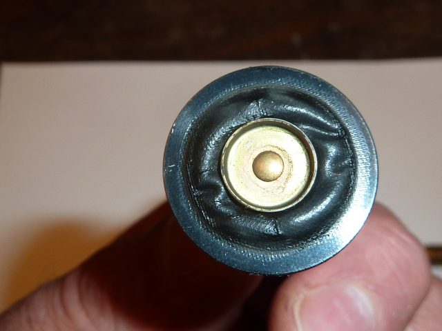

Vue de la membrane côté "matage" ; elle est durcie par le temps et gondolée ; Pas bon signe, il faut impérativement la remplacer ....
Voici ma suggestion. La membrane de droite est usagée comme vous pouvez le voir mais c'est pour vous montrer mon idée. Le but est d'avoir une membrane de même texture. Celle qui est représentée en réparation s'en rapproche assez bien; le diamètre extérieur est quasi similaire après découpe bien sûr et le montage par matage est identique.
Sur le principe, je retiendrais cette solution : meuler à la DREMEL le matage de la membrane qui la rend solidaire au coulisseau en bronze; percer dans ce dernier en son axe un trou de 1,5mm et tarauder à M2 x 0,40. Pour info le diamètre de l'axe du coulisseau est de 3,94mm donc c'est le maximum que nous puissions faire. Je sais que ça relève de l'horlogerie mais je vais essayer de poursuivre dans cette voie. Et ça a l'avantage d'être démontable !!
Je vais m'arrêter ici et sommeiller sur cette solution; je ne manquerais pas bien sûr d'alimenter ce sujet dès que j'aurai progressé sur cette affaire. Bonne nuit à tous. Eric
