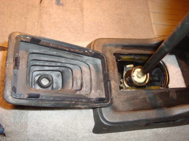

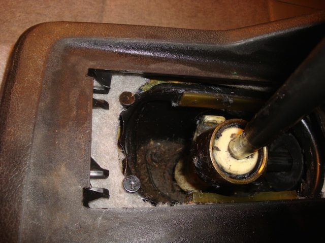

3- Console centrale :
Enlever le soufflet du levier de vitesses à l’aide d’un tournevis plat pour faire levier.
Dévisser les 2 vis sous le TDB qui retiennent la console.
Faire glisser la console vers l’arrière du véhicule pour dé-clipser les 2 ergots à la base du levier de vitesses.

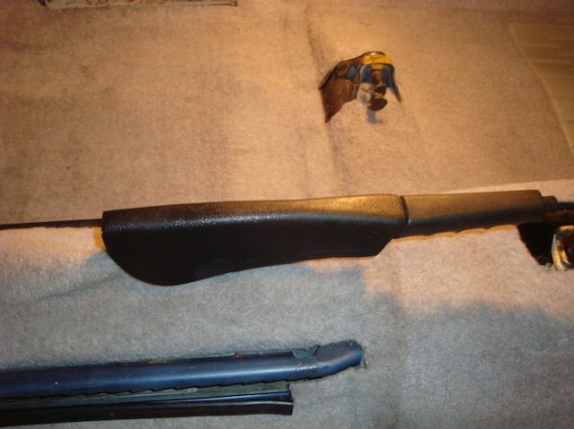

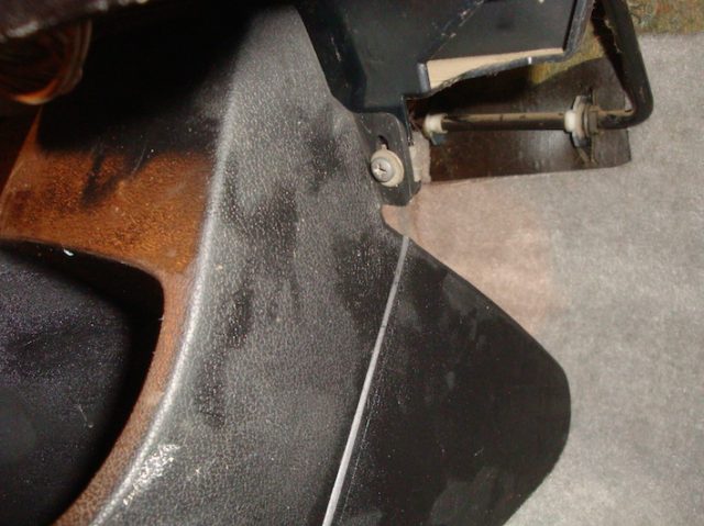

4- Habillage du levier de frein à main :
Pas compliqué, faut tirer sur l’habillage en écartant le bas du plastique.

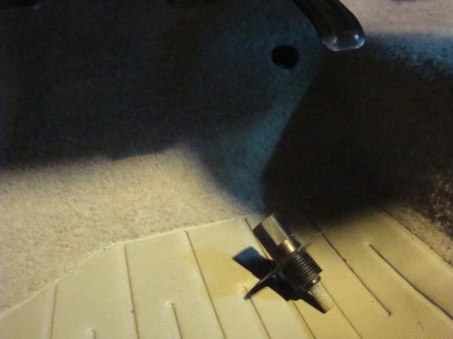

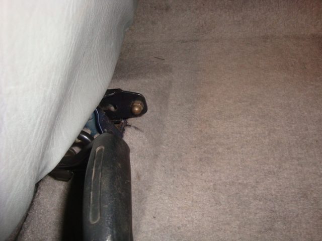

5- Enlever les sièges avant :
1 boulon à enlever par siège, situé sur l’avant en partie centrale.
Il faut ensuite coulisser le siège totalement vers l’arrière pour libérer les galets des coulisses.

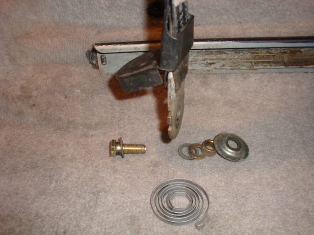

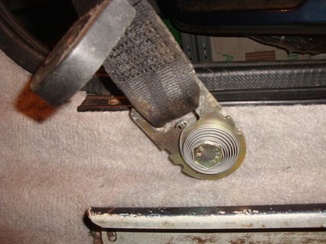

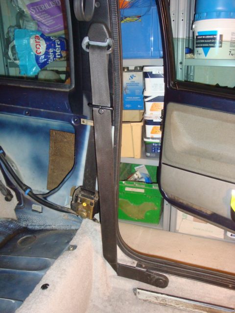

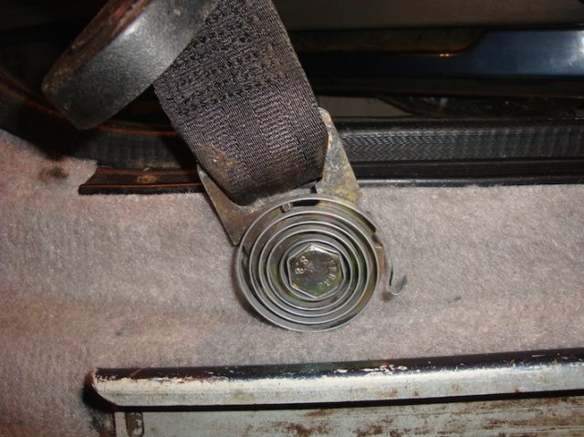

6- Ceintures de sécurité :
Photo pour montrer la rotation de la ceinture en position normale.
Dégager le boulon en dé-clipsant la partie basse du cache en plastique.
Enlever le ressort spiral.
Pour mémoire, il faut faire 2 tours pour retrouver la tension correcte du ressort.
Dévisser le boulon.
Normalement la fixation est composée : d’une rondelle avant la platine de la ceinture, et d’une rondelle nylon – rondelle métal – écarteur – rondelle en cloche (partie évasée vers la platine) entre la platine et la carrosserie.

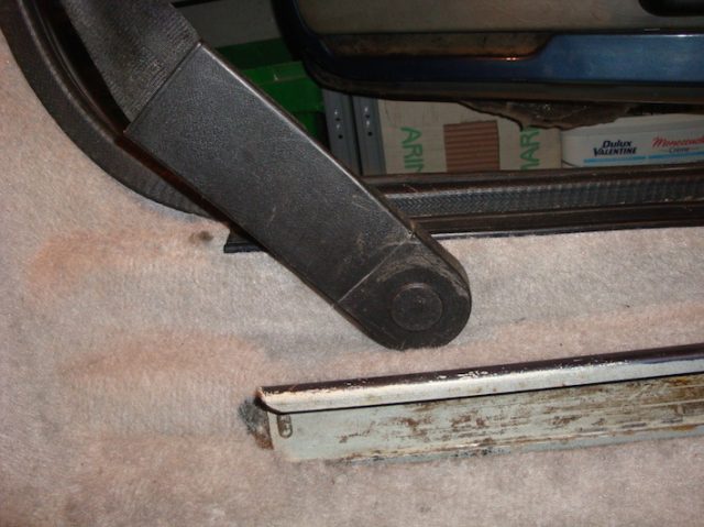

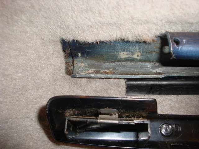

8- Barre de seuil :
Pas de photo. Enlever les 4 vis qui tiennent chaque barre de seuil.

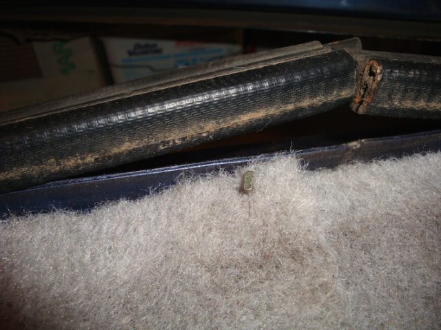

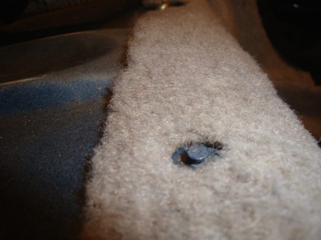

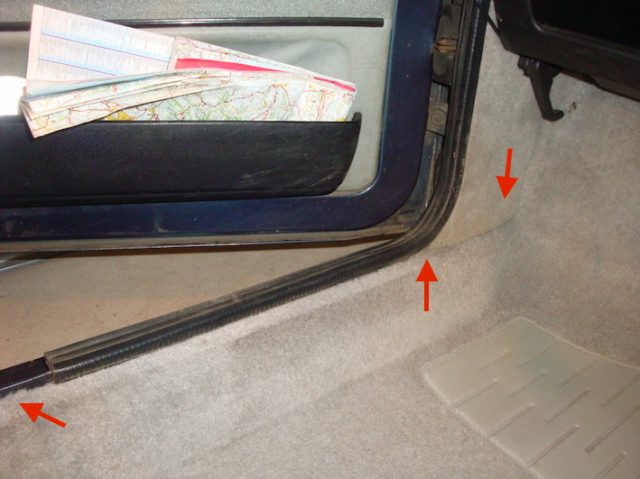

9- Clous de fixation de la moquette :
La moquette est prise par 3 clous de chaque coté. Ils ont une forme de T et s’enlèvent avec un tournevis plat pour faire levier.
Ils sont situés :
- Au raccord entre la moquette de devant et de derrière, contre le joint de portière.
- Dans l’angle de la portière, toujours au niveau du joint de portière.
- Au raccord avec le petit morceau de moquette vertical.

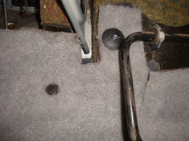

10- Clips plastique sous le TDB :
6 clips à enlever. Ils sont enfoncés sur des tiges filetées. Ils se dévissent donc à la main, sans forcer.
11- Butée de la pédale d’accélération :
Avec une douille adaptée, elle se dévisse.

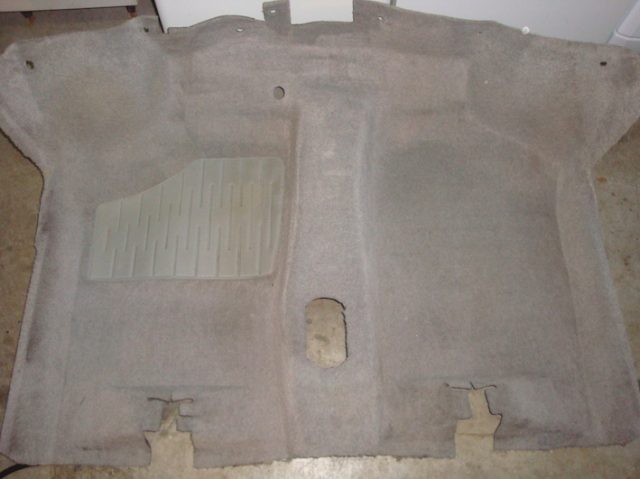

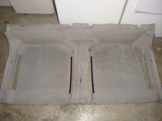

Voilà, il suffit ensuite de déposer la partie arrière de la moquette, puis la partie avant.

question idiote concernant les clous/agrafes: vous les remettez comment?
Re: Dépose moquette habitacle
Au marteau en essayant de retrouver le meme trou :)
