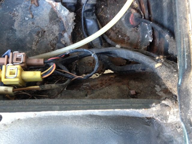

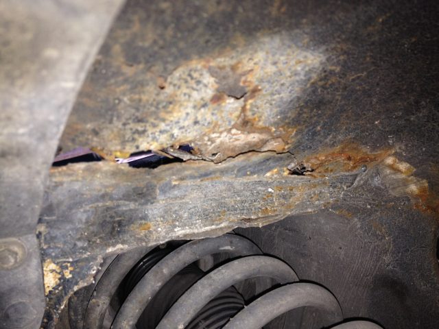

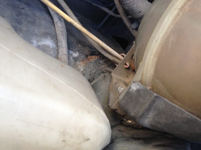

Bonjour
Comme promis des photos , dites moi ce que vous en pensez :shock:

Re: Probléme de perforation sur support d'amortisseur
:louche: HOooo que non cela ne passe pas au Control technique :!:
mais il faut absolument réparer avant de rouler avec !!! avant que cela continue a ce déchirer ou a ce dessouder
Oh laaaaaaaa, faut être raisonnable et trouve une autre Polo ou tu pourras y mettre les pièces en bon état de la tienne. C'est très grave et très couteux à réparer à cet endroit ! A part un choc mal réparer, c'est extrêmement rare d'avoir ca :shock:
Le prix d'une polo je dirai :/
C'est malheureusement trop attaqué à un endroit trop important :(
Rien d'étonnant, un PC c'est 250-300€ alors souder à cette endroit (donc dégarnir) c'est juste un prix fou. Ca serait un collector ca mériterai d'investir mais là...
Tu l'as acheté il y a longtemps ? Le CT ne mentionnait rien ? Ca parait flagrant et ca date pas d'hier !
