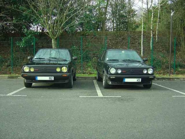

Non je ne me suis pas fait entuber car au final , ce n'est pas Aluform qui me les a vendus , je les ai eu neufs sur ebay.
D'autre part chez Eibach y a pas une ref pour polo et une ref pour polo G40 :
Y a une ref , point barre !
Ca fait du - 35 mm sur une polo normale et - 15 mm sur G40. ( environ )
D'où peut-être le peu de différences...
Et au final je n'ai pas pu me faire entuber sur le rabaissement promis puisque contrairement à toi et beaucoup d'autres , je ne cherchais pas réellement à la rabaisser visuellement. Je cherchais la qualité de la tenue de route :wink:
Et pour info : Celle de Courcelle d'origine à gauche , la mienne à droite ...
Messages : 6192
:wink: aucun soucis! Et voila! bien la tof merci bcp! On voit la diff au moins là ça va aider! prise à à peu près combien de metre la photo??
