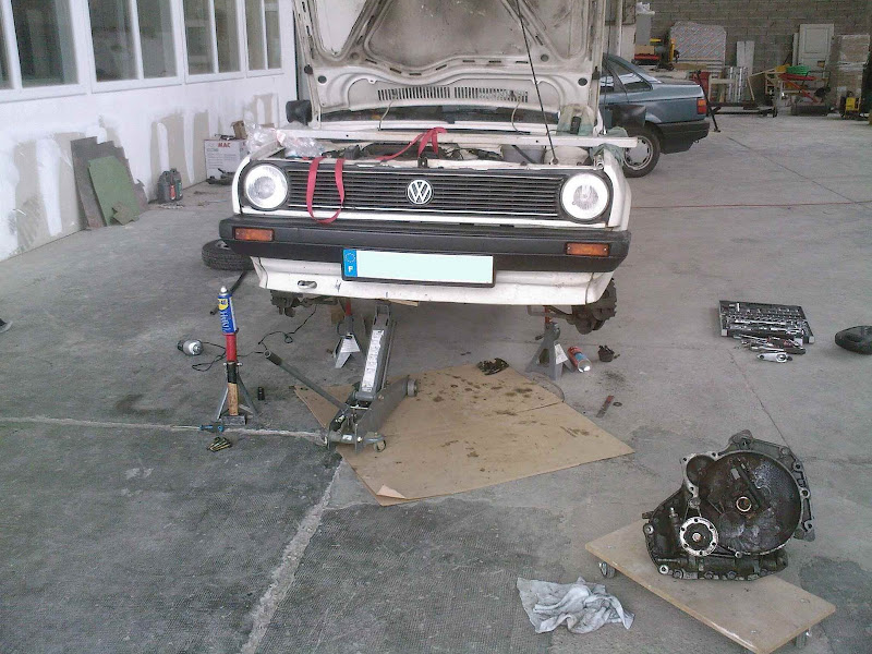

Voilà ! Une panne m'a forcé à déposer la boite de ma Eleonore !!
Au feu, première pour démarrer, j'embraye et clong ! plus de motricitée.
Un bruit de pignon "Grrrrrr" se fait entendre si j'insiste en embrayant sur tous les rapports.
Je dépose donc vite la boite en midi et deux :

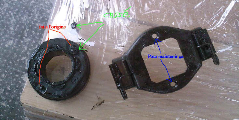

On observe le défaut, est-ce un truc courant ça ? Où vous pensez que je l'ai cassé en déposant la boite ??? Je vois pas si c'est possible de casser ça comme ça.

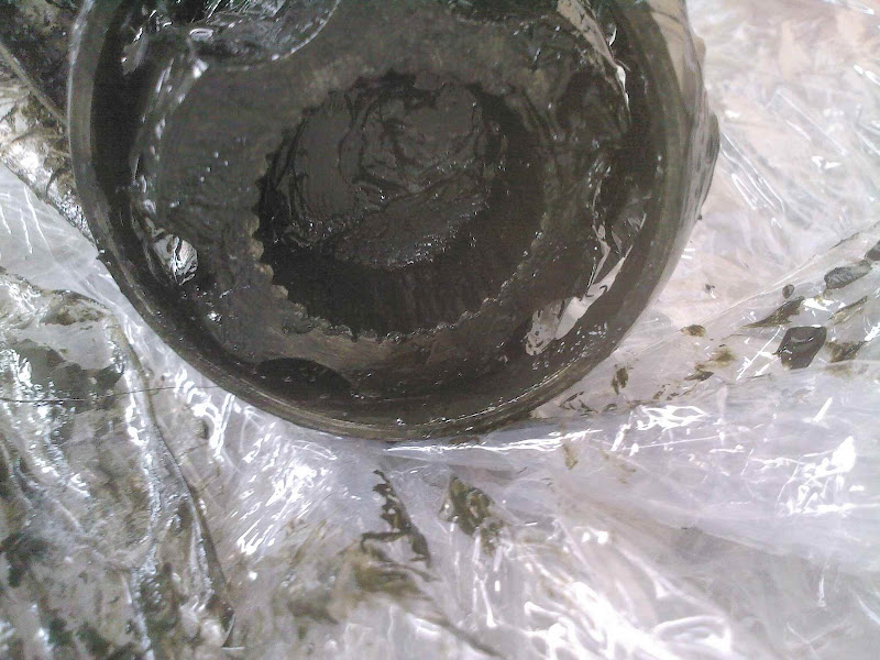

J'aurais plus pensé à un cardan mort, car ça fait un bruit de cannelures arrondies le "Grrrrr" !!!
D'autant plus troublant que lorsque j'ai déposé le cardan droit (le long) je l'ai trouvé comme ça :
Pas comme dans le reportage de FDMP !!

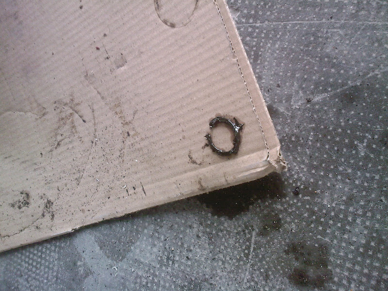

Et le circlips est tonbé par terre tout seul :

selon ce que tu dis pour moi c'est bien la butée !
sinon le cardan est aussi cassé mais ca dois pas empêcher son fonctionnement

Je pense aussi que j'ai eu 2 pannes en même temps, regardez le cardan de plus près :
Les cannelures sont bien bouffés !!

zorgulus a écrit :Mais se peut-il que cela ai cassé la butée d'embrayage ?
je vois vraiment pas comment pour moi c'est bien 2 problème différant!
2 problèmes différents : un butée cassée mais qui ne t'empêchait absolument pas de rouler.
Et un cardan dont l'arrêt s'est baré et qui est la vraie cause de ta panne.
Mets du neuf pour les 2.
Tu as les réponses, tu as les solutions :lol:
Bon courage pour la suite de la réparation. :wink:
fandemapolo a écrit :2 problèmes différents : un butée cassée mais qui ne t'empêchait absolument pas de rouler.
la preuve: ma buté completement morte mais qui tournais toujours :wink:

Quand je parlais de neuf, je parlais du jonc d'arrêt, pas du cardan lui-même :wink:
Ca coûte pas bien cher et vaut mieux le mettre en neuf :wink:

fandemapolo a écrit :Quand je parlais de neuf, je parlais du jonc d'arrêt, pas du cardan lui-même :wink:
"jonc d'arrêt" ? J'ai pas saisi ce que c'est, t'a une photo ?
Merci
L'espèce de circlip qui s'est barré .... :wink:
