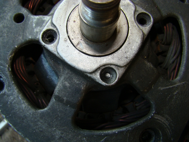

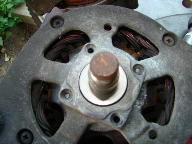

mais sur l'alternateur je trouve 2 vis manquantes et 2 cassé et aujourd'hui sur celui que je vien de démonter c'est pareil ???
Comprend po là ???
ce serait une drole de coincidence quand meme non?
Ce ne serait pas des goupilles ?

C'st pas des goupilles je vien de regarder, on voit les tete de vis l'autre coté, mais comment avoir acces ????

il faut que tu enlève dabord l'autre carter (pense à sortir avant les charbons)
ensuite avec une petite presse (ou un montage sur étaux et marteau :? )
tu pousse l'axe du rotor et ilse libèrera du roulement du carter
ensuite t'enlève les vis puis le roulement du carter

J'ai demonté tout ce qui etait démontable ( vis, regulateur avec charbon, bakélite) et l'autre carter et retenu par 3 fils qui sont au stator, j'arrive donc pas à le virer lui non plus.
Je vais d'essayer de taper sur l'axe et ça bouge pas du tout !!!

le stator doit venir avec le carter arrière
ça force un peu mais ça vient
