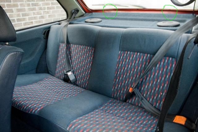

de le polo le 01 Nov 10 10:30
avec le hayon ferme et la plage en position normale de repos, tu montes sur la banquette arierre et tu vois ou la plage est en proximité avec le hayon. la, il faut que tu troves sur le hayion les 2 pieces d'eponge / mousse, ou les 2 traces de colle.
quelle couleur de voiture t'as ?

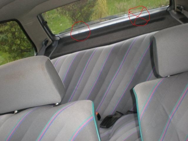

de le polo le 01 Nov 10 12:14
combien des cm ?
voila 2 photos....
je pense que t'as compris maintenant....
dans les photos on se voit seulement les traces d'adesif, pas les pieces en mousse / eponge.

de Mr Monk le 01 Nov 10 12:40
Je dirai 2 à 3 cm, donc il suffirai de rajouter une bande de mousse adhésif ici alors?
