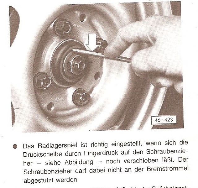

Tu dois pouvoir déplacer la rondelle derrière l'écrou avec un tournevis sans s'appuyer sur le tambour et avec 1 doigt comme sur la photo . Donc tu serre jusqu'à ce que tu n'arrive plus à le déplacer comme indiquer puis tu desserre jusqu'à ce que tu puisse le faire.

Pour le serrer plus au moins comme il faut, moi je tiens la clé en place au niveau de l'écrou à l'horizontale et tu serre juste avec le poid de la clé. Là normalement t'es pas mal. Et pour contrôler tu doit pouvoir bouger la rondelle avec un tournevis dans faire appui.

Est-il possible que je n'ai pas assez resserré ce boulon au remontage ? Je l'avais serré à fond, puis desserré puis resserré au minimum, ayant mis trop de graisse la rondelle était un peu "collé" j'ai eu du mal à juger quand elle était libre ou pas.

Reste une inconnue sur le serrage du boulon, l'histoire de la rondelle ne m'a pas convaincu (elle ne bouge que si le boulon n'est pas serré du tout !).

Mauvaise surprise cette semaine au passage du CT ! J'avais changé mes roulements arrière il y a un an et en suivant scrupuleusement la méthode pour le jeu sauf que le contrôleur a décelé un jeu important à la roue droite et plus raisonnable à la gauche. Moralité quand vous changez vos roulement pensez à serrer bien fort une première fois l'écrou afin que tout mette bien en place, ensuite vous desserrez et vous réglez le jeu comme indiquéLelvete a écrit :Pour le serrer plus au moins comme il faut, moi je tiens la clé en place au niveau de l'écrou à l'horizontale et tu serre juste avec le poid de la clé. Là normalement t'es pas mal. Et pour contrôler tu doit pouvoir bouger la rondelle avec un tournevis dans faire appui.
