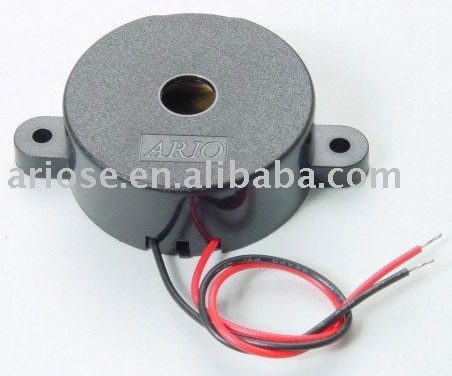

Il vous faut 3 choses :
- un buzzer 12v (5 euros max)
- une diode comme sur la photo (50 cents max)
-du cable éléctrique
Le principe : vous mettez le + du buzzer sur le fusible des veilleuses, le - sur le contacteur de plafonnier. Le buzzer sonnera si vous ouvrez la portière en ayant laissé les veilleuses/phares.

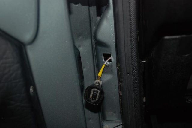

Démontez le contacteur de plafonnier côté conducteur. Passez alors le fil moins du buzzer par ce trou, il est plus facile d'introduire de l'extérieur une tige rigide, de ficeler le fil dessus à l'intérieur et de tirer ensuite la tige
Solidarisez le fil au contacteur de manière à ce qu'il ne s'arrache pas à la moindre sollicitation, faites ensuite le contact avec les deux autres fils

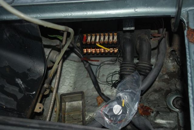

Le buzzer, je l'ai placé sous le capot par ce que ça n'a l'air de rien mais ça sonne fort
. Faites passer son fil + par un des trous, soudez-y alors la cathode (côté bague argentée) d'une diode, type 1N400x ou équivalent.
La diode se justifie par le fait que le buzzer est polarisé en inverse la majorité du temps (phares éteints et porte fermée, l'ampoule du plafonnier tire les contacteurs de portières au +12V) or il consomme environ 15mA en inverse (contre 30mA lorsqu'il sonne).
Faites alors une protection efficace contre les risques de court-circuits avec d'autres fusibles, avec de la gaine thermorétractable par exemple. Si vous n'en avez pas, du scotch électricien de qualité fera l'affaire. Il faut laisser assez de longueur de patte de diode pour pouvoir l'accrocher à un connecteur de fusible.
