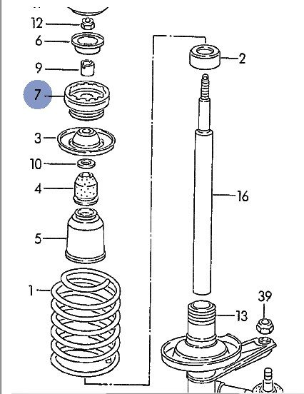

J'ai eu le même problème avec ma 87C2F, et cela s'accentuait au freinage.
Après avoir changé les roulements d'amortisseurs, tout est redevenu normal.

roulement d'amortisseurs ?
c'est quoi cette bête la?

Ca porte peut-être un autre nom, mais ce sont les roulements qui se trouvent en haut des amortisseurs.
C'est en tout cas comme ça que le vendeur du magasin où je les ai achetés les a appelés
Edit :
J'ai demandé à Tante Kate
Elle appelle ça des cuvettes avec roulement axial à billes rainuré"
Edit :
