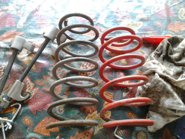

Bonjour à tous, j'ai démonté des jambes de force que j'avais en rab et j'ai comparé la longueur des ressorts avec ceux d'origine de ma polo, il se trouve que les autres ressorts sont plus court de 5cm environ par rapport à mes ressorts d'origine, ma question est la suivante: est-ce que je peux monter ces ressorts plus courts avec mes amortisseurs de type Monroe MR828 ou bien est-ce déconseillé? est-ce que l'amortisseur risque d'arriver en butée plus vite?

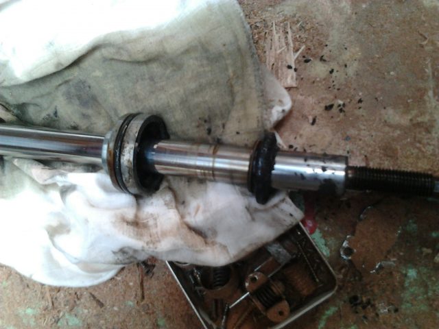

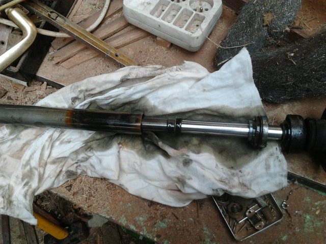

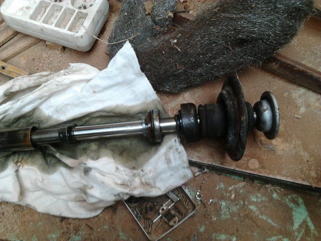

Quant aux amortisseurs qui étaient dans ces jambes de force... c'est étrange, la cartouche n'est pas d'une pièce mais semble démontée ou démontable.
Est-ce normal ou bien l'amortisseur s'est dé-serti? quelqu'un a déjà vu ça? de quel type d'amortisseur s'agit-il? Je n'ai pas démonté la deuxième jambe de force pour comparer.

Non c'est normal, c'est tout simplement le montage d'origine. Tes amortisseurs n'ont jamais été changés
Re: compatibilité ressorts / amortisseurs ??
Ah bon d'accord donc sur cette voiture ils avaient montés des ressorts court avec les amortos d'origine, quant à savoir si c'est bon ou pas...
