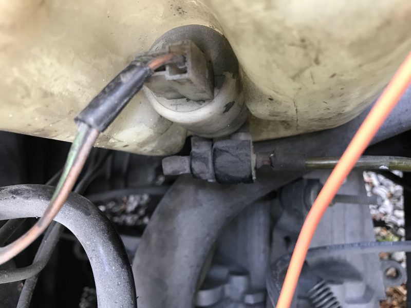

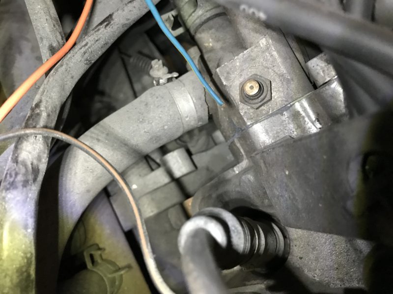

Bonjour,

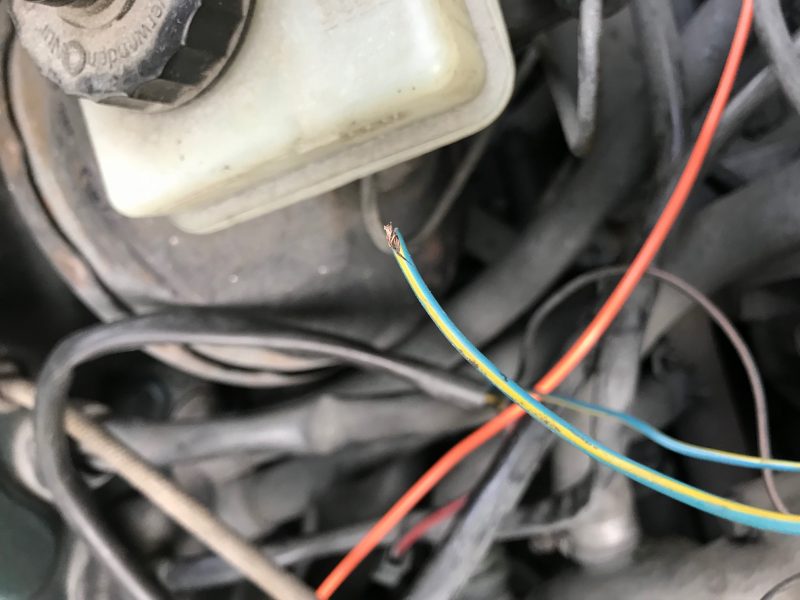

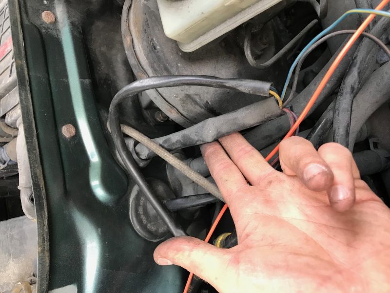

En nettoyant mon moteur et en terminant sa préparation, j'ai trouvé un câble, bien planqué, sectionné, qui trainait là.
A quoi sert-il ?

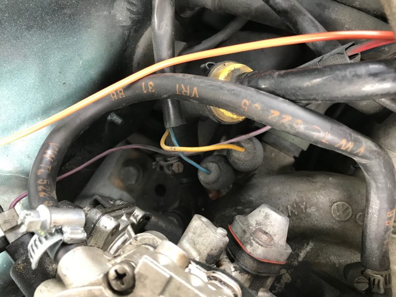

Il s'agit d'un câble bleu et jaune qui vient d'une tresse sortante du tablier (entre le calculo et la soufflerie).
Cette tresse est composée d'un câble jaune et un bleu allant vers des sondes sur la pipe.
Un rouge et noir, et un mauve allant vers le carburateur
Un orange et noir allant vers les sondes huiles sur le haut moteur.
Et le fameux bleu et jaune sectionné.
Qui peut m'aider ?

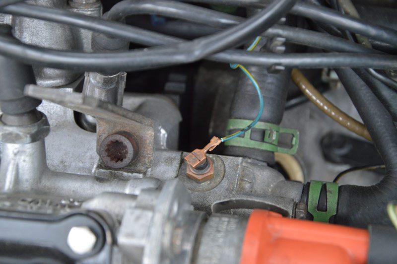

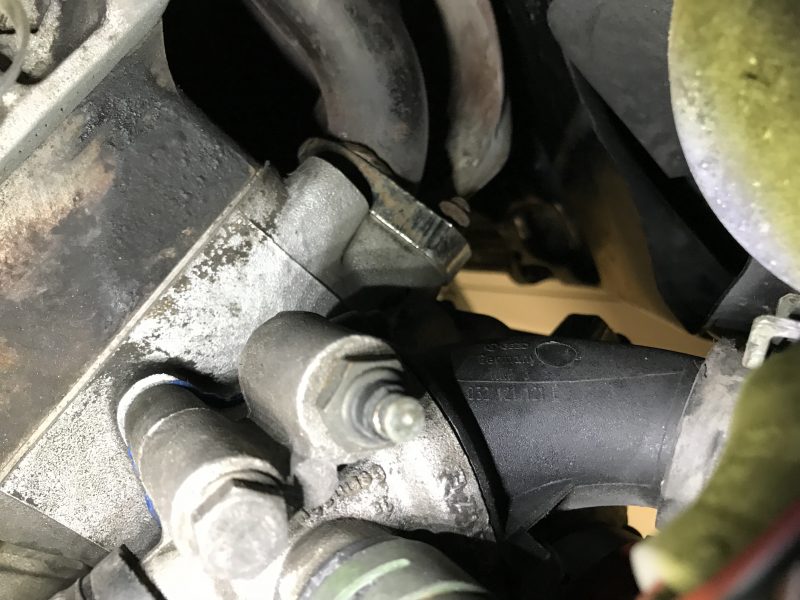

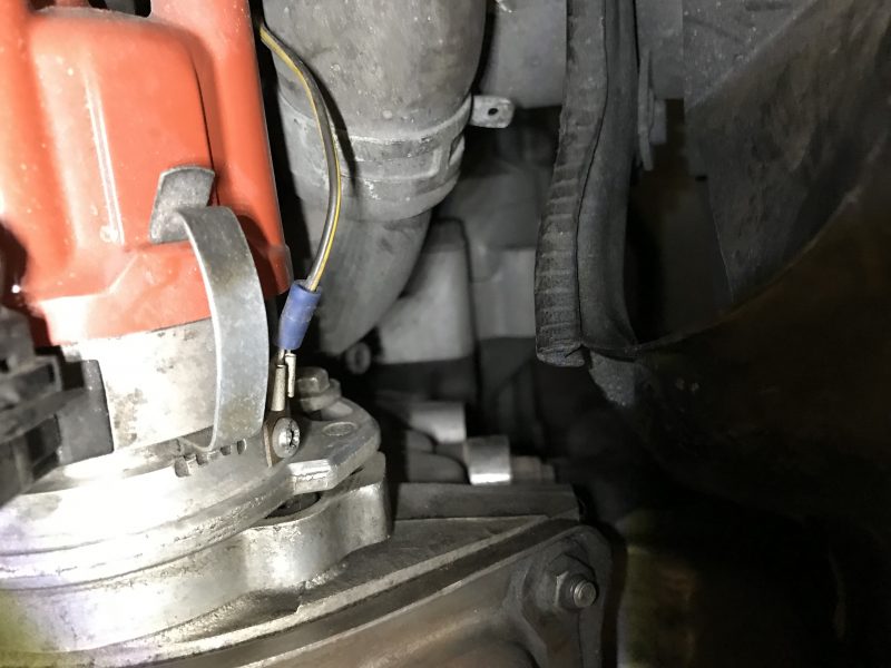

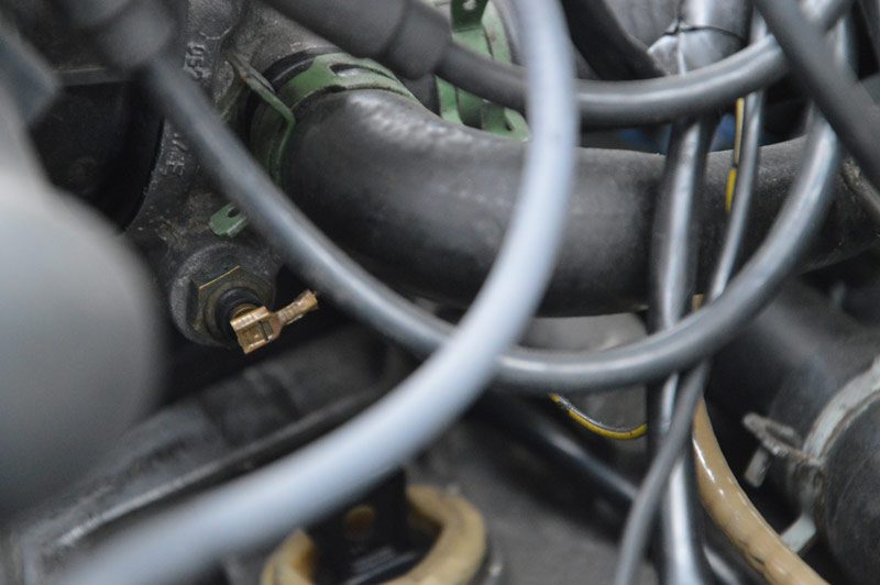

Pour ton fil bleu/jaune, il se place là sur la mienne (faut que je refasse la cosse...) :wink:
A droite de la vis de culasse coté boite, ca te fait comme une tête de clou et tu y glisses par le coté une cosse
Dans le genre, t'as la même sur le coté sous l'allumeur, fil jaune/noir !

Merci pour ces belles’photos !
Concernant le liquide de lave glace, j’ai trouvé ! :vroum:
Oui, le tuyau qui va vers l’arriere passe sous le tableau de bord par le trou sous le mastervac.
J’ai retrouvé un bout du tuyau, il passe ensuite sous le tableau de bord puis va sur la gauche dans une gaine noire. Ensuite tout le long gauche, puis dans le renfort arrière du coffre avant de remonter par la droite sur la vitre arrière. Bref, le tour le plus long quoi :lol:

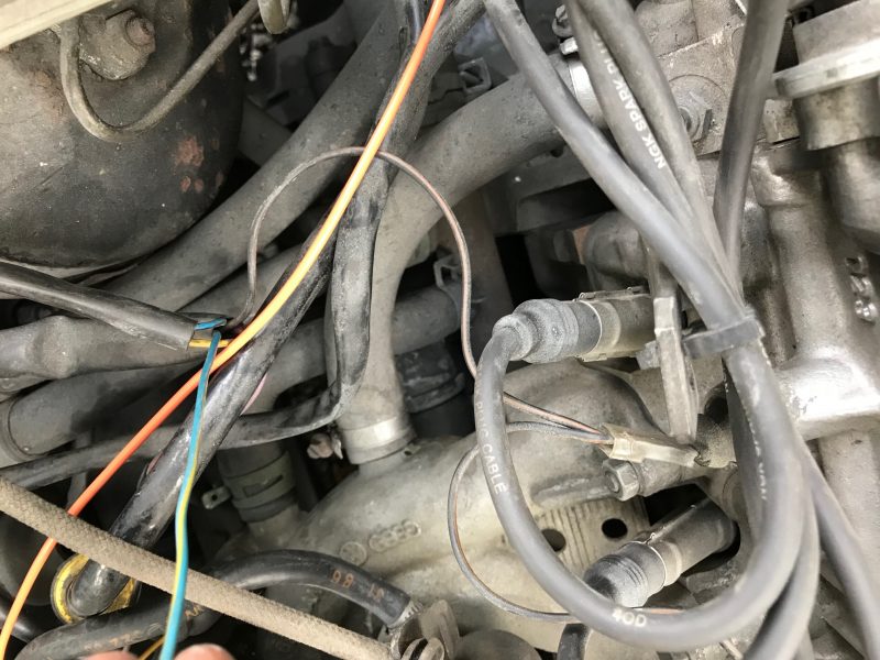

Pour les câbles :
- super ! Je doit recalbler sur la sonde !
Par contre, tu fais bien de me montrer le câble jaune et noir ... je n’ai rien sur la seconde, en bas ...
J’ai un câble de ce type sur l’allumeur !
Tu me confirmes le câble sur la bobine ? Et d’ou Vient ton câble jaune et noir sur la sonde du bas ?
