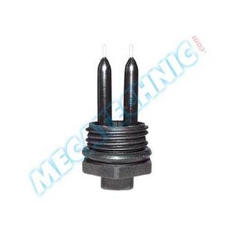

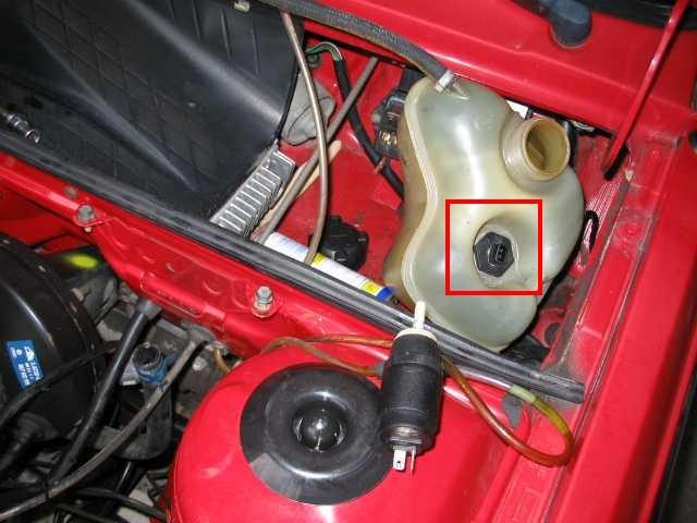

Le témoin clignotant derrière l'aiguille correspond au contacteur de niveau de liquide de refroidissement.
L'aiguille indique la température, le témoin le niveau. Si ça clignote, le niveau est trop bas.
Par contre je ne sais pas le modèle de bocal que tu a, sans doute le rond non?
Moi ayant une type 2, la sonde est directement sur le bocal comme sur les photo ci dessous par contre sur les type 3 je ne sais pas trop.
ci dessous la sonde qui se visse directement sur le bocal.

Bonjour, même soucis de clignotements "illogiques" sur ma mienne, mais 86c HZ 1987, et je n'ai pas de sonde sur le vase. Par quoi est commandée cette diode rouge derrière l'aiguille? De plus j'ai remarqué tout a l'heure qu'en tapotant sur le dessus du compteur, elle clignotait même moteur eteint.! Contact mis bien sur. Un faux contact, ou un soucis de sonde ou..? Merci de votre aide.alsacien a écrit :Le témoin clignotant derrière l'aiguille correspond au contacteur de niveau de liquide de refroidissement.
[ http://www.polo-land.fr/upload/946/5204b91e449ad.jpg ]
[ http://www.polo-land.fr/upload/946/5204b972566cd.jpg ]
