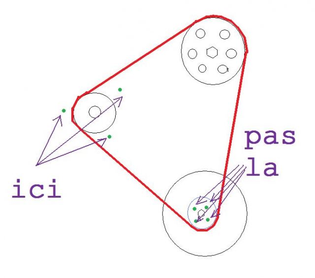

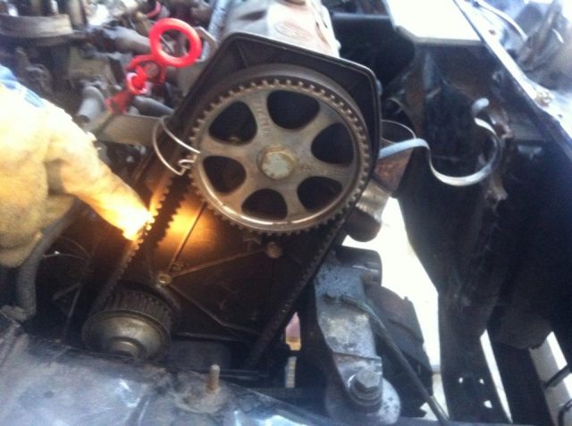

j'ai bien defait ces trois vis mais la pompe ne bouge pas...
Re: Poulie villo
faits nous une photo pour comprendre l'etat de tension de votre couroie de distribution
