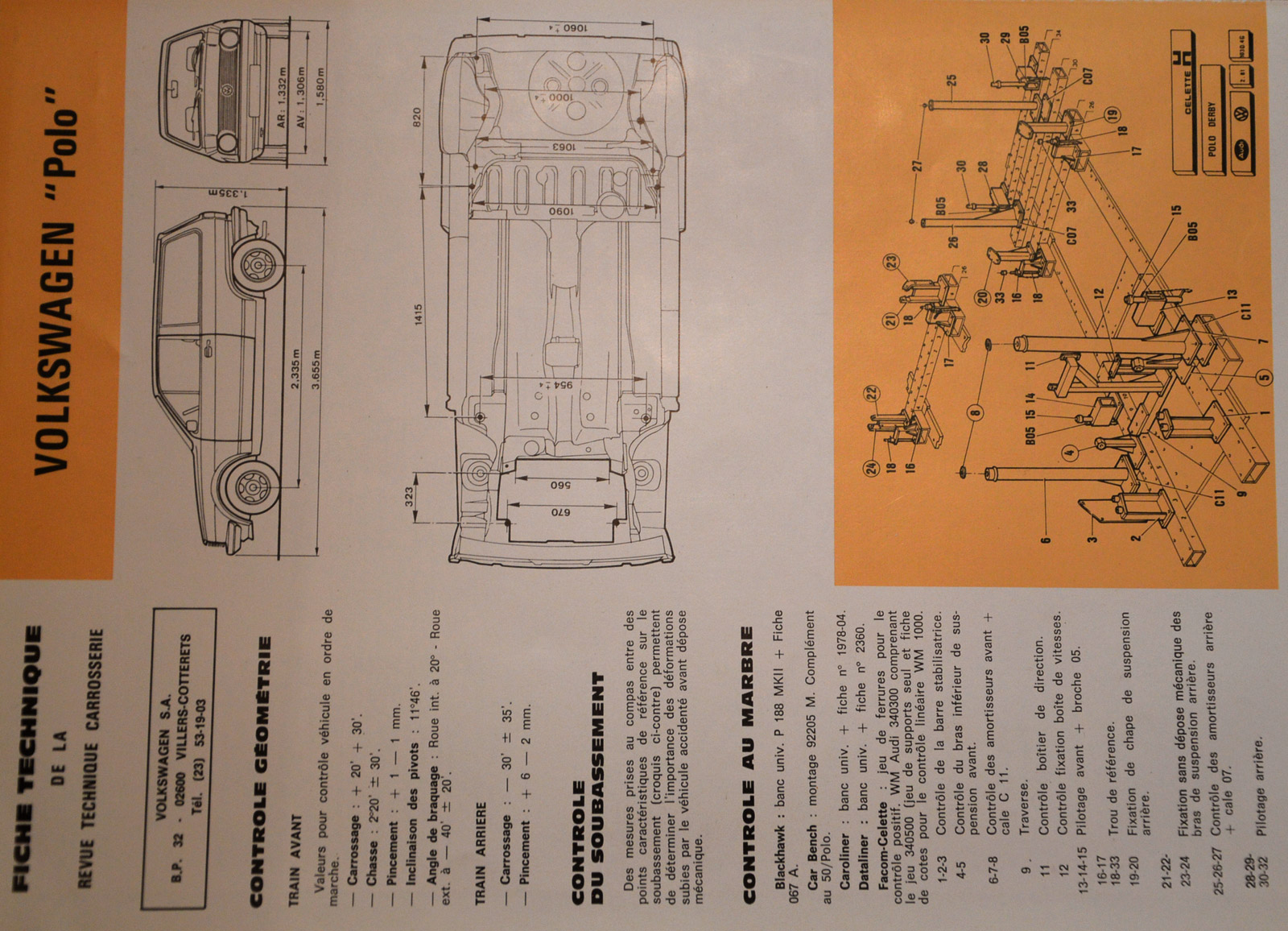

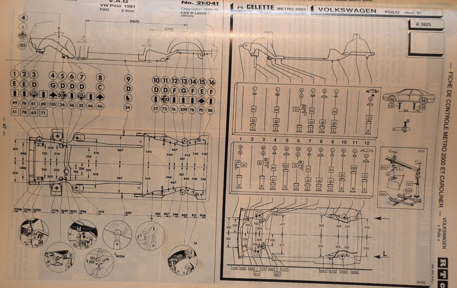

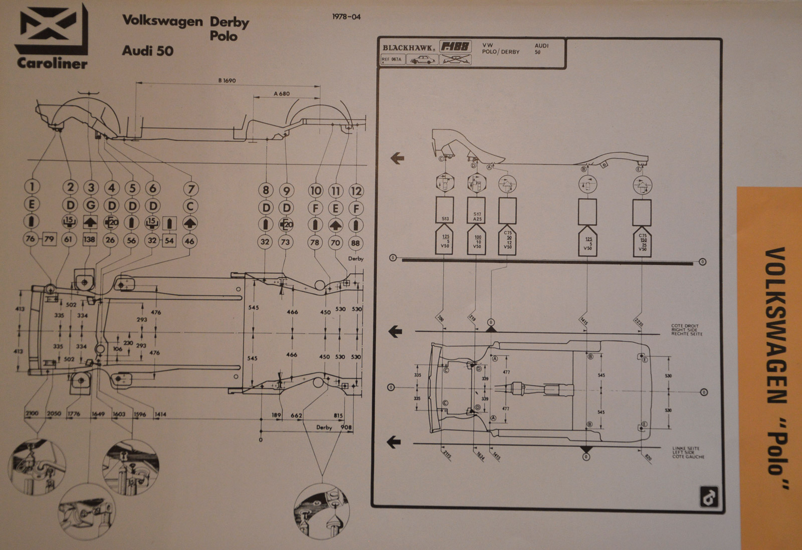

Re: Méthode d’alignement du train arrière ?
Tiens si ca peut aider :
http://www.polo-land.fr/upload/50/rta-carrosserie/1.jpg" onclick="window.open(this.href);return false;
http://www.polo-land.fr/upload/50/rta-carrosserie/2.jpg" onclick="window.open(this.href);return false;
http://www.polo-land.fr/upload/50/rta-carrosserie/3.jpg" onclick="window.open(this.href);return false;
J'ai la RTA carrosserie 2F, c'est bien expliqué avec les endroits pour dépointer tout une type 2 :boulet:
