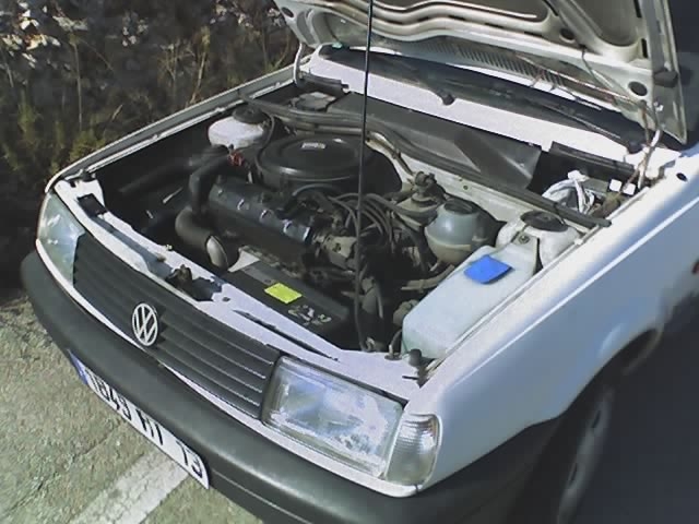

Voila comme j'ai dit dans la présentation
j'ai acheté une Polo Coupé 94 238 000 bornes au compteur
avec une pompe a eau a changer (avait aussi un leger jeu)
bon au depart y'avait qu'une petite fuite et un bruit (comme un frotement)
puis maintenant apres 500 ou 600 kms dans cette situation
car je ne pouvais pas changer la piece tout de suite ...
la pompe fuit enormément grosse flaque a chaque arret (j'ai quand meme pu parcourir 60 kms comme sa pour rentrer chez moi)
le bruit a changé (plutot sifflement maintenant) et j'ai inspécté la courroie de distribution
ya comme des poils sur les dents est ce que quelqu'un sait ce que c'est ???
merci de vos reponses

Hello,
il y a 2 modèles de courroie: des 108 dents et des 128 dents, et par conséquent 2 modèles de pompe à eau.
il est possible que tu ai eu la mauvaise pompe ou la mauvaise courroie. Si tu continues à rouler comme ça, je ne donne pas cher de ton moteur
Comme dit FDMP il faut changer les 2 (par le bon modele) d'urgence
t'inquiete depuis ma voiture est garée et j'ai prevu de prendre le bus pour aller au travailSidO a écrit :je traduit
il a acheté sa polo avec une pompe HS
il a roulé comme ça forcement ça c'est empiré
on en arrive a un point ou la pompe a eau est vraiment prete a casser et tu coup la courroie de distri doit toucher quelque chose ce qui fait qu'elle commence a s'efilocher sur les bords
en bref, TU ES EN PANNE, arrette tout là temps que tu n'a pas changé ta distri + ta pompe a eau, au risque de deteriorer tres gravement ton moteur
