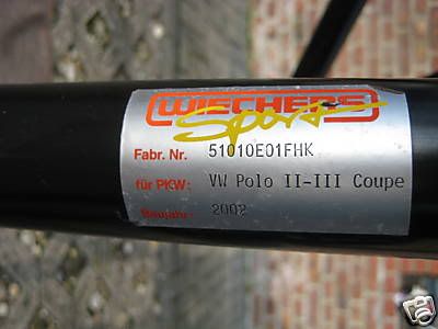

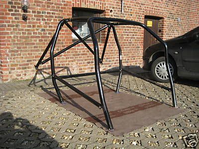

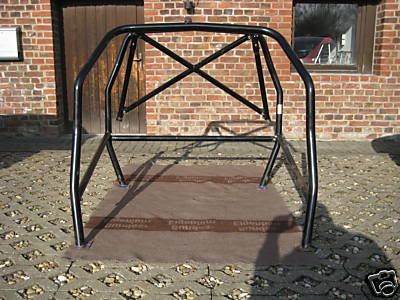

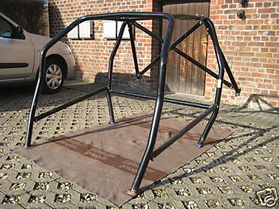

Sinon voici quelques images d'un Wiechers acier (il s'agit de tubes 40x2, moi je préfère les tubes en 45x2.5 personnellement) avec les options "croix arrière", "barre H" et "barres diagonales simples" sur les cotés :

45x2,5 c'est trop lourd et ça ne sert pas à grand chose d'autre que de te rassurer psychologiquement.
Le 40x2 est tout aussi bien, c'est l'endroit ou va appuyer l'arceau en cas de tonneau qui est primordial, pas le tube en lui même.
En 80, on couraient avec des arceaux alu, qui ont été supprimé car l'alu casse mais ne plie pas.
Je serai toi, j'achèterai celui qui me mettra le plus en confiance et soignerai le montage des contre-plaques d'appuis, peu importe la marque, ils se valent tous (dans les mêmes modèles bien entendu).
Le top en la matière est de trouver un arceau à souder dans la caisse, ça permet de la rigidifier et d'avoir, par la même occasion, une auto saine en comportement, mais le budget n'est pas le même.

Une question de détails maintenant, et ça concerne la liaison des deux points arrières. Par défaut c'est une diagonale simple qui relie les deux parties, mais est-ce qu'une croix est réellement plus avantageuse? (A n'importe quel point de vue j'entends)

Pour ce qui est de la diago AR, tu pars du principe qu'un triangle est indéformable, donc la croix possède 3 triangles fermés, donc trois fois indéformable sera toujours mieux qu'un, mais à mon avis la simple diago est suffisante.
Pour avoir vu pas mal de caisse de rallye tordue avec de simples arceaux style OMP boulonnés, tu t'en sorts toujours indemne tant que tu ne tape pas un poteau en latéral.
Sur circuit, pas de problème puisque pas d'obstacles dangereux de ce style.
Pas la même donne en rallye ou tu flirte avec les arbres et poteaux divers et varié.
