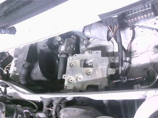

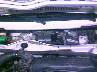

Voila ce que vous devrez trouver sous la baie de pare brise une fois le cache en plastique enlevé.
Le bouchon de purge du radiateur doit etre enlever. Ca aide a la vidange de LDR.
Ensuite, enlevez le calculo ainsi que sa platine de fixation. (3vis cruci pour le caluculo et 2 vis-ecrou de 10 pour la platine).
Tirez la platine en direction de la boite a fusible pour la sortir de son plot de maintient.

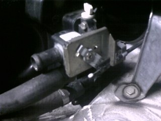

Ensuite, on peut commencer à enlever les 2 colliers des durites qui vont au radiateur ainsi que la petit vis cruciforme de la commande.
Enlevez aussi la petite biellette siutée entre le cable et la commande (juste clipsée au cable)

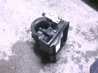

Ensuite, passez de l'autre coté de la voiture et debrancher le ventilo electriquement. Profitez en pour faire glisser les 2 petits clips qui se trouvent au dessus du bloc chauffage.
Ca y est, le bloc chauffage peut etre enlever.
On peut le sortir du compartiment assez facilement.

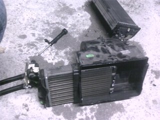

Ensuite, il n'y a qu'a demonter les 2 vis qui le maintiennent et le faire sortir comme un tirroir.

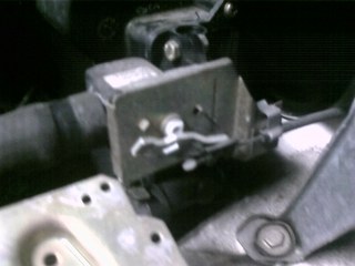

Profitez en pour remettre la biellette sur la commande. Il y a un detrompeur.

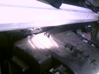

Replacez le bloc chauffage a son emplacement. Pour la mise en place des clips, inutile d'essayer de les faire glisser dans le sens opposé a celui du demontage c'est impossible, il faut simplement les clipser par le haut (trés simple a faire mais pas evident a decrire...)
Ensuite, il faut regler l'ouverture de la vanne du radiateur. Pour cela assurez vous que le bouton dans l'habitacle est a fond sur chaud (normalement il doit y etre pour faciliter la vidange du LDR).
Puis, inclinez la biellette de commande vers le compartiment moteur en butée avant de la clipser au cable.
Depuis l'habitacle, assurez vous que la commande agit correctement. (butée chaud et froid...)
