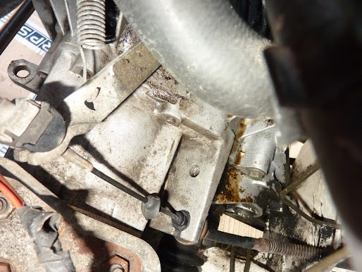

Je reviens vers vous, parce qu'apres une période ou ma polette a peu roulé (je l'ai pretée...), j'ai une grosse fuite d'huile moteur dont je n'arrive pas à trouver la cause !!! je consomme 3l d'huil aux 1000km en gros..
j'ai de l'huile qui coule à l'avant et à l'arrière du moteur, pas de fuite au niveau des sondes, et je dirais pas de fuite au dessus du joint de culasse...
quelques photos moches :
Devant :
Une belle flaque d'huile sur la BV :
Sous l'admission :
A l'avant du moteur :
Alors ? joint de culasse ? quelqu'un a une idée ?
Si c'est le JdC, a part les vis et changer la distrib, j'ai intérêt à changer quoi d'autre ?
Merci d'avaaaance !!!

Messagede zydk59 le 21 Fév 13 21:10
salut
il faut regarder le joint de cache culbuteur (3 vis de 10)
c est peut etre le joint spie d arbre a came aussi
regarde ici viewtopic.php?f=2&t=14782&hilit=+arbre+a+came
faut que tu nettoies bien le moteur
comme ca tu verras la fuite
un joint de culasse? pas si sur que ca.....

Messagede xavierpia le 21 Fév 13 22:37
pour une conso de 3 litres au mille je trouve que le moteur est plutôt propre, comme dit précédement, il est préfèrable de bien laver le moteur pour pouvoir ensuite diagnostiquer la fuite.
le cas le plus probable est le cache soupape, ou la remontée des huiles du carter, vers l'arrière gauche quand tu es en face du moteur (les tuyaux se percent avec le temps). Après il arrive aussi que ça pisse un peu par la culasse à cause de la remontée d'huile, qui est un problème récurrent, mais ça consommerai pas autant.
toutefois la voiture fume-t-elle un peu bleu?

Messagede willy2406 le 22 Fév 13 20:31
Merci pour vos réponses !!
j'avais lavé (vite fait) le moteur le matin même, c'est pour ca que que c'est pas trop crade ;)
pas de fumée bleue, plutot blanche mais que au démarrage
le joint de cache culbuteur, c'est pareil que le cache soupape ?
le joint spie d'AAC, c'est coté distrib ? allumeur ?
comment être sur que c'est la remontée d'huile ? j'ai vraiment du mal à diagnostiquer cette fuite...
merci de votre aide !

Messagede liliu le 22 Fév 13 20:59
c'est quasiment les mêmes fuites que moi et j'ai les joints vilo/AAC/cache culbu de neufs. La conso d'huile c'est quasiment pareil et pas de fumée à la sortie, même en grosse reprise.

Messagede pierru9 le 22 Fév 13 23:08
Il ne faut pas oublier de vérifier que le reniflard ne soit pas bouché. Si bouché, l'intérieur du moteur monte en pression, et l'huile suinte par tous les joints! :non:
C'est facile de vérifier: moteur en route, enlever le bouchon de remplissage d'huile. Si tu sens de la pression monter quand tu bouches le trou avec la main, il y a problème!
Le moteur a combien de kms, au fait?

Messagede willy2406 le 07 Mar 13 17:02
Alors je viens de démonter la durite de reniflard, elle n'est pas bouchée
Le reniflard : ce truc ?
Quand je souffle dedans, l'air a l'ai de passer.. ca peut quand même venir de là ?
Parce que, quand même, l'huile remonte plutot beaucoup :
le couvre culasse :
la culasse ?
Bon j'imagine qu'il faut que je change le joint :evil:
Je vais essayer de nettoyer le "reniflard". ou le "renifleur" ??
Si quelqu'un a une idée, je suis preneur !
Merci encore a vous et ce top forum !
