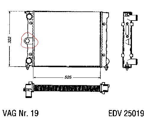

la sonde est situe sur le basin du radiateur cote chauffeur, entre les deux entrees des tubes d'eau.
