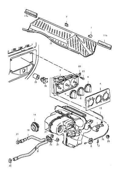

Bon c'est vraiment la misere ce xhauffage en rade ....:
Ce week-end j'ai essayer quelque chose et de cette maniere ...:
Voiture chaude , tournante , chauffage sur chaud ( commande par cable fonctionne ) , soufflerie a fond ( ventilation fonctionne ) , j'ai ouvert le capot !
J'ai ouvert le vase de LDR , j'ai refait le niveau et un peu plus ...et là j'ai ouvert le robinet purge en plastique ..
Donc comme j'ai dit plus loin , rien pas d'eau mais de l'air chaud par contre ...
louche , non ?
Et quand je pompe la grosse durite du haut au radiateur et ben j'ai de la mousse qui sort ....ça j'ai l'impression que ça craint par contre
Donc j'ai essayer de pomper cette grosse durite jusqua qu'il y est de l'eau qui sorte et rien de la mousse et un peu de flotte au bout d' une demi heure de pompage de durite ( lol) ..donc j'ai laisser comme a en pensant que ben tant que ca va pas dans l'huile
, c'est bon !
Bon par contre , j'ai toujours pas de chauffage !

Re: Soufflerie non stop, bruyante et qui ne chauffe pas!
couleur du LDR en vase ?
couleur de la mousse ?
tu/l'ancien proprietaire as fait use d'un produit contre les pertes de LDR ???
t'as verifie si l'autre commande par cable du volet d'air fonctionne ?
on peut profiter de metre 2-3 goutes d'huille (mieux au graphite) sur les bagues du moteur du ventilo
- poloROTI
- Polo driver
- Messages : 89
- Enregistré le : 23 avr. 11 14:21
- Localisation : TOULOUSE 31 ma couille
le LDR en vase est clean ( bleu ) et la mousse est blanche , jaune , et quand ça crache c'est beige ...
De visu je n'est qu'un cable ( celui du chauf/froid )..Apres je vois pas trop où les mettres ces deux goutes d'huiles .va falloir que je mette des tofs !je fais ça dans l'aprem ...il fait pas beau mais bon ...
Je savais pas qu'il ya avait un produit anti fuite , je vais regarder ça aussi ..
tu as verifie les 2 joints en mousse souple sur les 2 aerations dx/gx ?
tu as mme un autre cable pour le volet;
