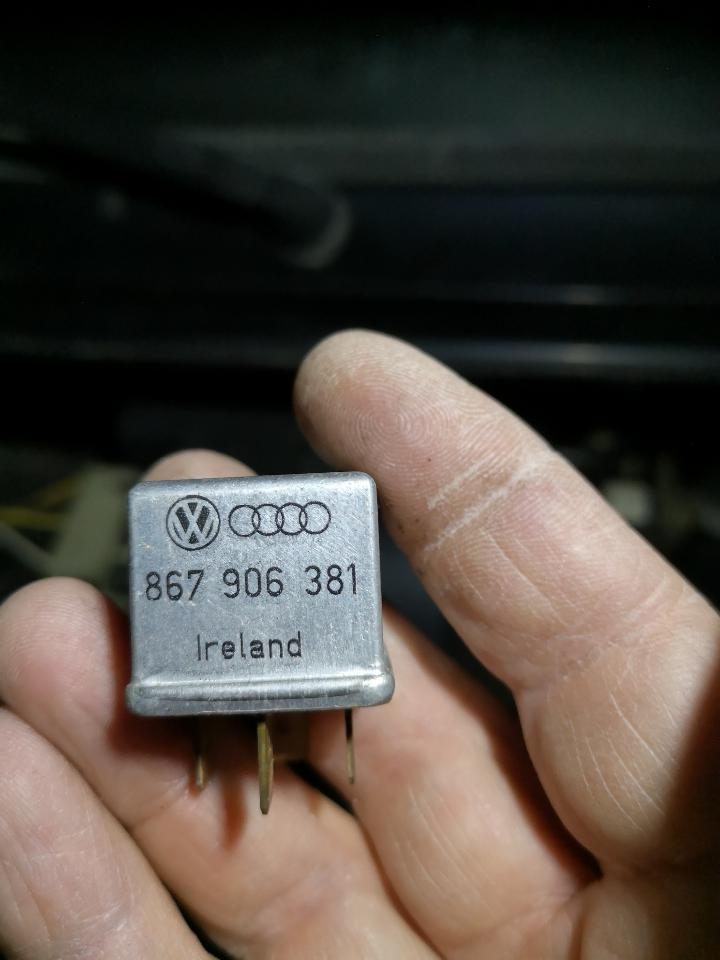

Ce matin j'ai regardé le relais de pompe à essence, bah il n'est pas très neuf...
J'en ai commandé un nouveau
