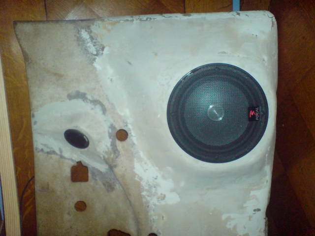

bonsoir à tous.voilou j'ai un petit soucis avec mon kit éclaté 2voies Focal 165VR :evil: .J'ai modifié mes panneaux a la fibre de verre et au mastic(twiter et woofer sur le panneaux).aujourd'hui j'ai installé mon kit tout neuf sur mes panneaux mais le soucis aprés avoir branché tout les cables sur les filtres j'allume mon autoradio pionner 4x45watt max(pour l'instant sans ampli)je met de la musique je met le volume à 11/25et là deception j'attent des craquement dans les 2twiters et les 2woofers.Alors la je me pose des questions

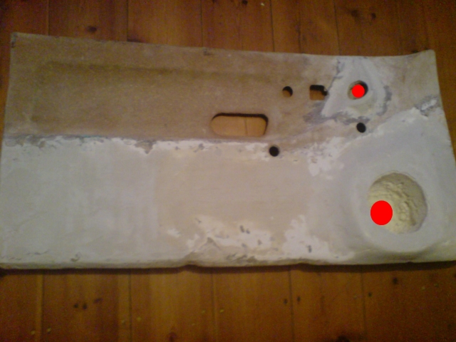

Merci Tripolo d'avoir répondu si vite :wink: Alors si j'ai bien compris il faut que je fasse un trou dans le font de chaque support ou vient se loger les 4HP c'est bien sa?
Je dois faire un trou là ou c'est rouge sur la photo?

Perce là ou t'as mis le point rouge en bas, pour pas que ton boom soit dans un tout petit volume. :wink:

Et pour le trou il doit faire à peut prés combien de diametre sachant que mon woofer fait 16.5cm et que l'interieur du support ou vien se loger le woofer fait à peut prés 14.2cm
En faite c'est comme une enceinte de chaine hifi.Il faut pas que sa soit un trop gro trou tu est d'accord avec moi?moi je dis un trou de diametre entre 6cm et 8cm est suffisant.Tu en pense quoi?Merci à toi de m'aider :D
Séb
Il te faut du volume pour le caisson, donc ouvre et c'est pas 1cm de plus qui changera quelque chose.
T'as testé tes HP sans les avoir monté ? posé sur le siège quoi (pas fort surtout, genre 8/25) si ca craque toujours, testes avec un autre autoradio.
Ouvre au max. Le fond de ton logement ne doit pas être fermé. La membrane du HP doit mettre l'air qui est derrière le panneau en mouvement pour que l'efficacité soit maximale.
Faut juste que le pourtour du HP soit fixé sur le panneau est que ce soit bien étanche à cet endroit. Derrière, ce doit être grand ouvert (moi j'évase les ouvertures en cône même ...) :wink:

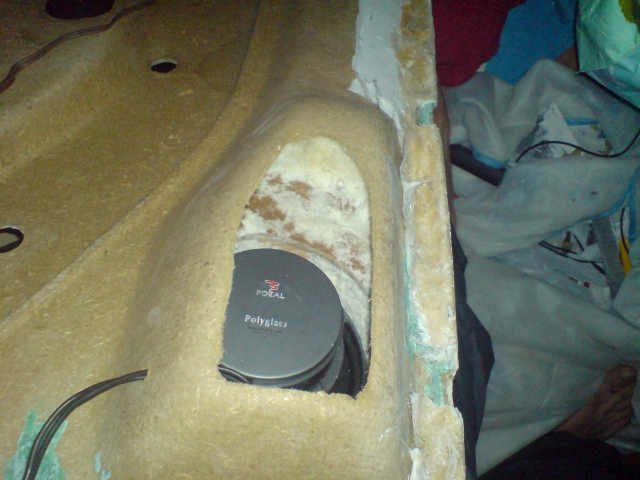

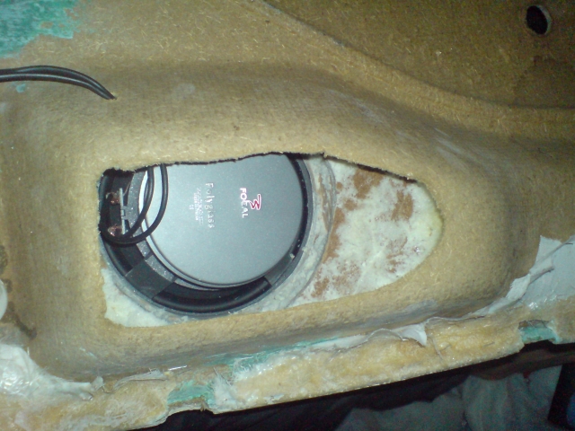

voici quelque photo de mon panneau avec mon kit éclaté
