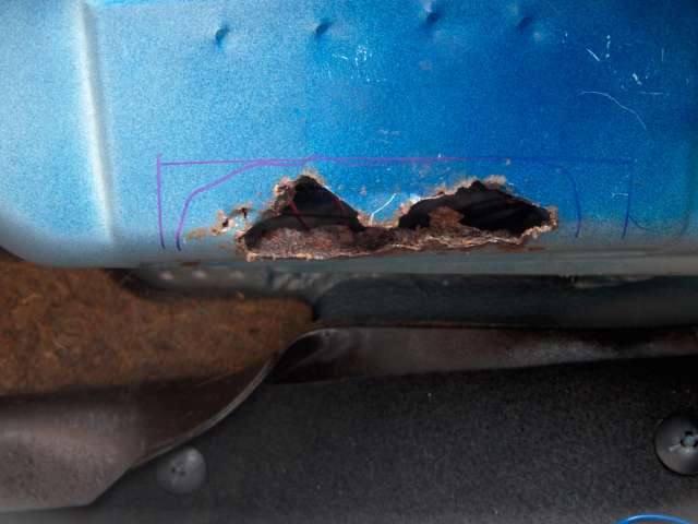

faut que je forme le métal pour l'adapter au mieux au bac, que je lui fasse les trou pour les rivets, et je le peignes, que je découpe la tole rouillée du bac, que je traite le bac contre la rouille et que je le nettoies bien, que je l'apprête un peu que je mette un coup de peinture.. et heu.. ca après c'est tout :D
Bon voilà le trou pris en flagrant délit de rouillement :

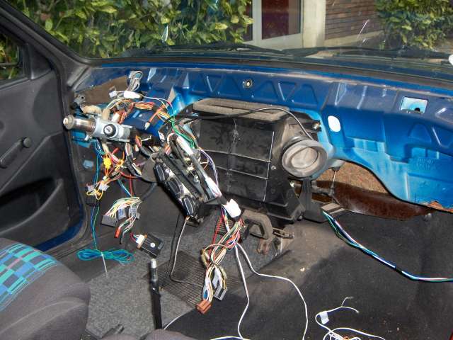

et voilà le tableau de bord à poil (j'ai pas mal de fil à raccourcir / rebrancher)

ouais t'as du boulot quoi :wink:

update du message d'avant avec photo :D
j'ai oublié de mettre le trait de la zone de découpe de la tole :

Oui j'ai vu :wink:, c'est un gros trou quand même :?

ouais quand meme c'est bien pour ca que je vais découper et coller une tole à la place... le seul soucis c'est que le bac à batterie il a des renfoncement... c'est un peu galère... mais bon je pense réussir à faire un truc pas trop mal avec la dose de joint mastique ca devrait le faire

Bon courage alors :?
