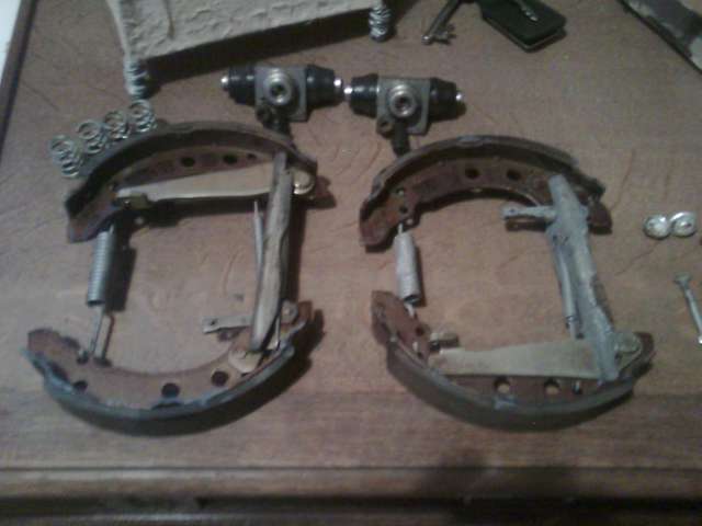

Ouais , un cable de fein à main grippé qui bloquerait à moitier le système !
Une roue se bloque en freinant

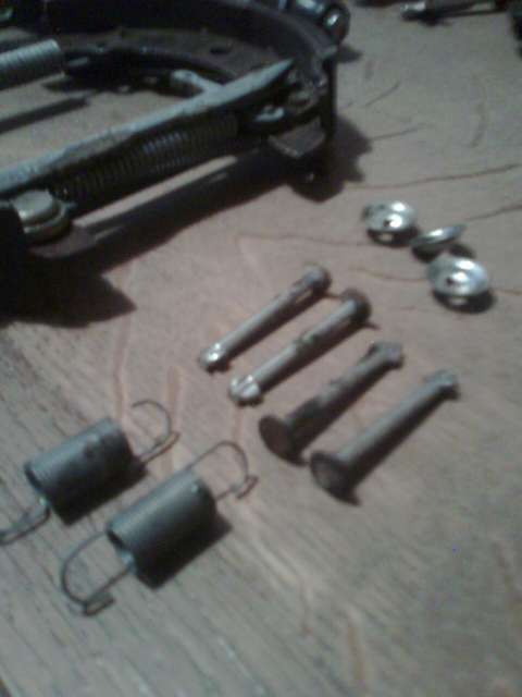

les longues pièces arrondies : mâchoire + garniture de freins,
le petits ressorts sans crocher : ressort de pression,
les ressort à crochets : ressorts de tracions, deux ref chez VW (supérieur et inférieurs)
les trucs qui ressemble à des clous : goupille de serrage

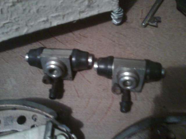

les truc en forme de "t" cylindre récepteurs
les petites coupelles, ceux sont lezs coupelles de ressorts de pression

tu veux que je t'envoi une copie d'écran de la planche babar?
- danathane
- Le transporteur !
- Messages : 10281
c'est parti par le courrier de ce soir ptdr (sur ta boite mail quoi)
