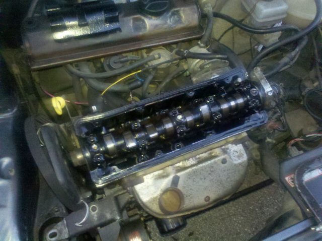

Donc voilà :
*bague collecteur sciée
*poulie haute ôtée
*j'ai commencé à desserer la culasse : très bien serrée ... 1/8 éme de tour par 1/8éme de tour pour l'instant donc 1/4 à présent
*pour le collecteur d'admission je vais le laisser avec avec toutes les durites en place il bouge pas assez pour l'enlever facilement sur place

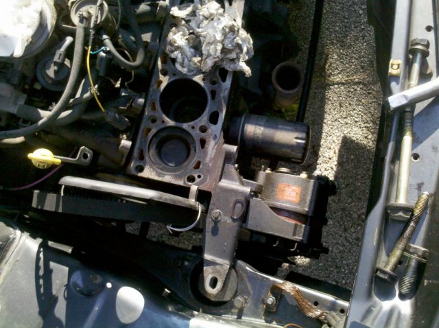

C'est déculassé et pas tout propre !!!
Bientôt des photos !

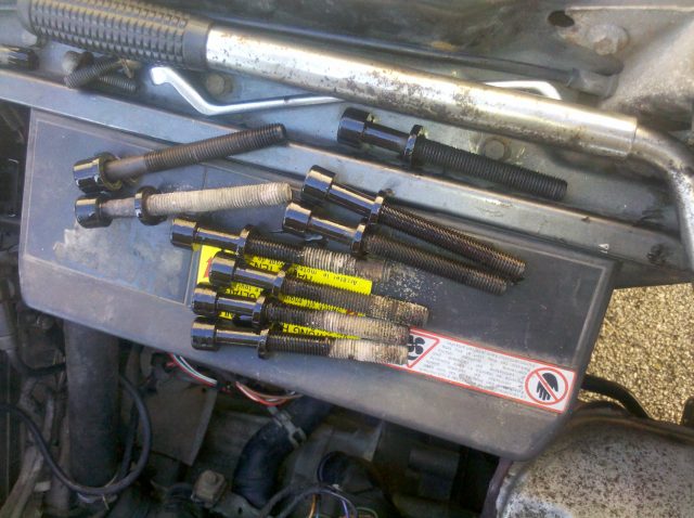

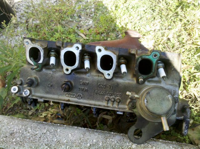

Les vis ...

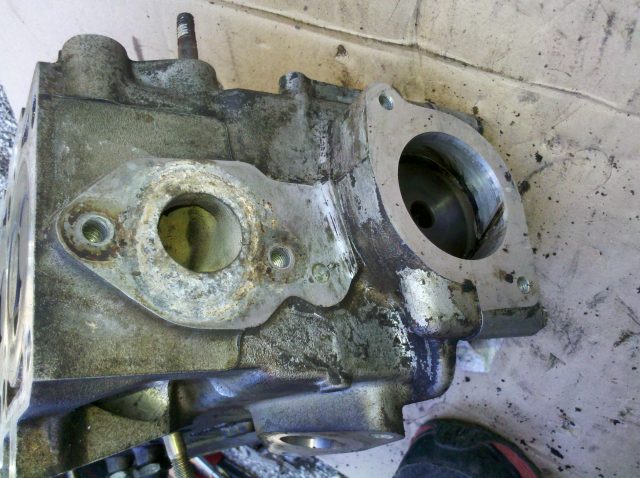

L'admission de la culasse avec une très épaisse couche de crasse sur le 1 regardez il y a 1/2 cm et aussi la sonde du milieu qui fuit de l'huile !!!!!
Quant aux bougies elles sont comme brulé côté céramique ?
Un autre côté : Très sale de partout ... avec du "carton" dans les passages d'eau :

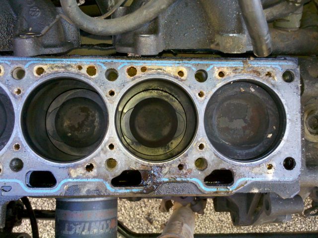

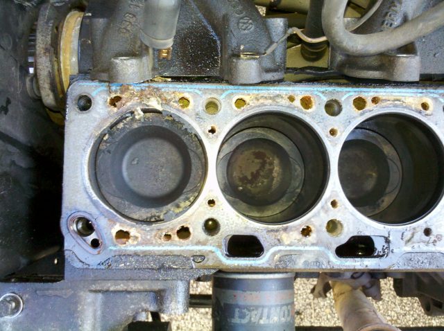

Enfin le joint super fatigué et le bas moteur :

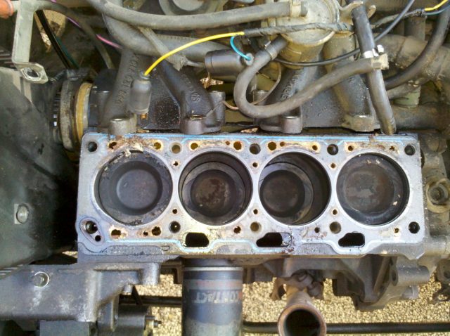

Quelques photos :
Ensuite le cylindre 1 qui avait morflé avec un joint complètement mort et oxydé :

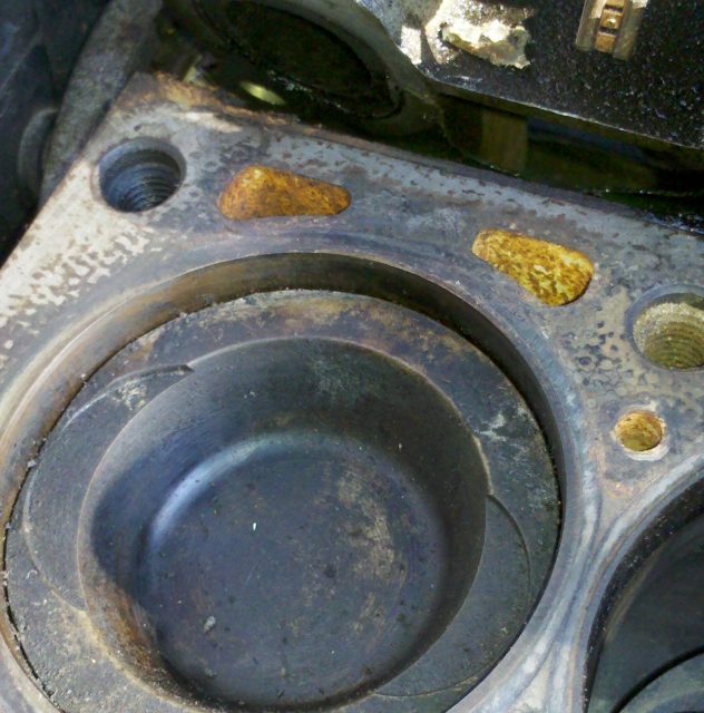

Enfin l'entrée de la boite à eau :
Entre les deux passages d'eau en haut (image 2) on voit que la fonte est carrément creusée... qu'en pensez-vous ?
D'une manière générale le plan des 2 côté est vraiment moche et je gratte avec un large tournevis plat (délicatement) : pour vous dire à quel point il y a de la matière corrodée à faire sauter ...
De même côté boite à eau (image 3) c la cata : l'alu a vraiment morflé ... Que faire ? le joint ne peut suivre tant de rugosités ... je pense devoir tout limer ...

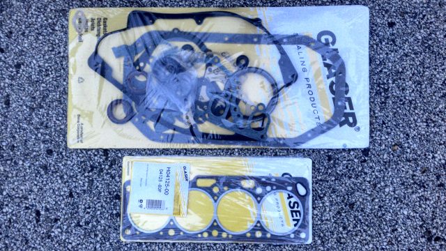

J'ai reçu le matos : la pochette de joints est vraiment complète, je pense que quasiment tous les joint du moteur y sont !
Dommage j'ai commandé en parallèle un joint de pompe à eau chez top wagen pensant qu'il n'y était pas ...
EDIT :
Voici ce que l'on a pour 56€ !
En tout pour 120€ de pièces avec les filtres/fluides bougies.
