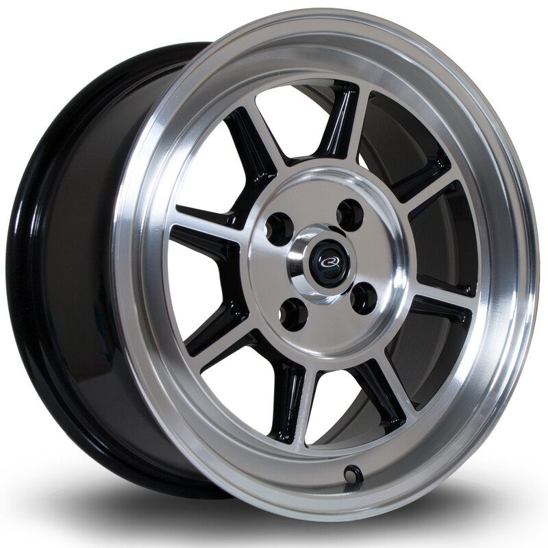

Bonjour à tous! Quelqu’un aurait une photo de sa belle avec des jantes en 15 pouces et 7 de large? genre ET20 ou ET10, au pire ET35/38
J'aimerais bien voir ça, car sur le net je ne trouve aucune photo de polo avec des 15 pouce style ROTA ou JapanRacing sachant que je souhaite prendre des ROTA Style BM8 en 15 pouce et 7 de large ET35, pneu en 165/45r15?
Photo de la jante:
Merci!

@snowrider: C'est très gros comme jantes du 15X7" pour une polo. Ca va tirer sur le train av de façon excessif. Promis du 14X6" c'est déjà large. J'imagine que tu veux mettre des flancs tendu. Perso plus jamais! Mon humble expérience pourra te dire que ça défonce les pneus et tu auras une mauvaise adhérence. Pour finir ton moteur sera à la peine avec de telles jantes. :wink:
Tu as mon avis qui n'est pas un jugement, c'est ta voiture, à toi de voir ce qui te semble bon ou pas. :D

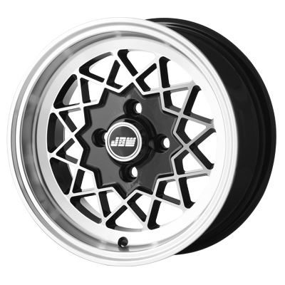

Bon je vous ai écouté, je commandes des jantes JBW Rally Special en 6x13 ET+16 avec des pneus en 165/55r13.
Photo de la jante:
Quand pensé vous? Taille du pneu et autre?
Pour le rabaissement, avez vous des photos pour -60/-40 et -60/-60 ?
Merci

Malheureusement tu vas pas trouver mieux en pneus en 13, jai déjà vue des anglais mettre un genre de 135/80 pour tendre mais bon...
Pour le abaissement, l'arrière est réglable par clips donc tu t'en fiches un peu, je ferai -6/-4 :wink:

snowrider a écrit :Bonjour et bonne année à toutes et à tous!
Merci
Sur la mienne j'ai fait -80/-60 (j'ai pas mesuré, c'est ce qu'il y avait d'écrit sur la boite des suspensions). Et franchement c'est pas si bas, c'est même plus haut que les voitures d'aujourd'hui... :roll:
Bref, je n'ai jamais frotté ou toucher les ralentisseurs, ça ne touche pas les ailes non-plus. Une voiture normale quoi.
Les pneus sont du 175/65/R13 sur une jante 5.5J de large + un flanc rapporté.

En tous cas, du 165/55/R13 sur tes jantes en 6" de large, c'est pas mal. Légèrement tendu mais pas trop : https://tyrestretch.com/6.0-165-55-R13/" onclick="window.open(this.href);return false;
Image Image
En tous cas, je vais suivre avec grand intéret ton choix parce que les JBW Rallye special me font grave de l'oeil.
