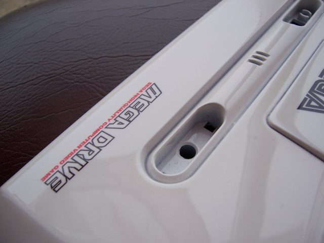

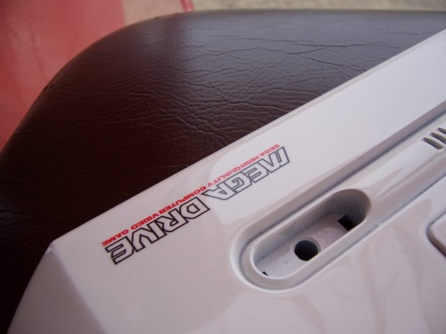

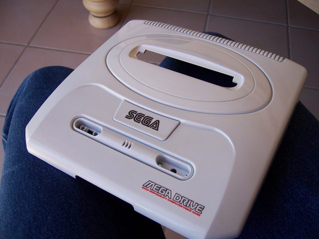

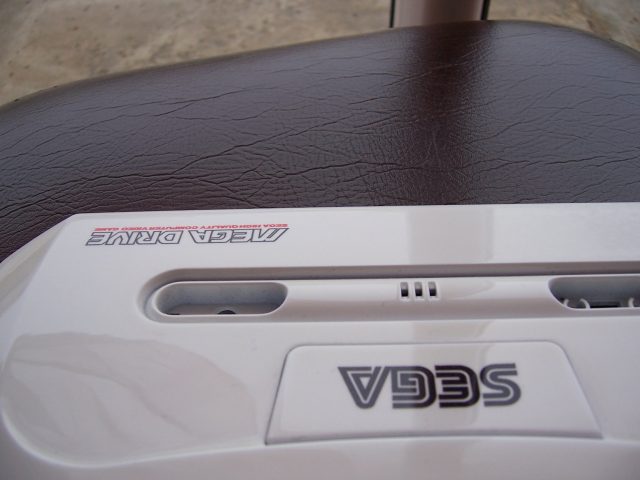

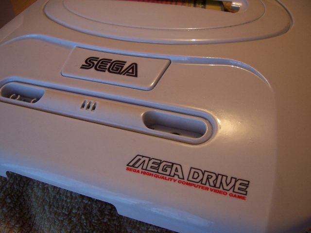

En fait, ce ne sont ni des autocs, ni les logos d'origine.
Voila la coque d'origine :
Les logos, ce sont des décalcomanies que je fais moi même, l'encre est déposée sur une feuille, je vernis alors la feuille. Ensuite, une fois sec, je le découpe, l'applique sur la coque et je vernis le tout pour que le logo se fonde dans la peinture, comme j'ai fait là :
Le résultat est terrible : aucune sur-épaisseur (pas comme un autocollant), cacher un logo n'aurait pas donné le quart du centième de ce résultat, et puis cerise sur le gâteau, c'est personnalisable à 100%
Pour en revenir à la Genesis, j'ai mis un logo SEGA plus grand, et le logo japonais de la MegaDrive.
Me reste encore à faire le poli-lustré pour faire disparaitre complètement les contours des décalco et supprimer les petits défauts du vernis. Pour ça j'attends le séchage total du vernis.

Le capot de la première des deux dernières photos c'est la Genesis? Car il ressemble pas mal au capot du Mega-CD que j'ai eu à l'époque (d'ailleurs je l'ai encore, mais il déconne un peu ^^).
En tout cas ta technique de décalco est très intéressante! Si tu sais faire un p'tit topo en photos des étapes clés à l'occasion ça serait sympa, l'effet lisse obtenu est très propre l'air de rien.

Pecos, je peux essayer de faire un petit topo en image oui. Je ne connaissais pas et on m'a demandé de faire une Nomad blanche pour le prix d'un tirage au sort, mais il fallait faire les écritures. J'ai relevé le défi et tenté de nouvelles techniques. La première m'aura couté cher en bombe car j'ai fait pas mal d'essais infructueux, mais je pense que je tiens le truc.
Le capot vient d'une Sega Saturn.
