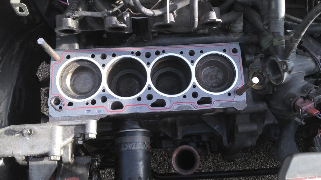

Le joint mis en place :
et serré :

Message par Ievan »
Super! La culasse a été vérifiée? Tu as su arranger l'état de surface côté boite à eau? Autrement un peu de pâte à joint bleue devrait faire l'affaire...

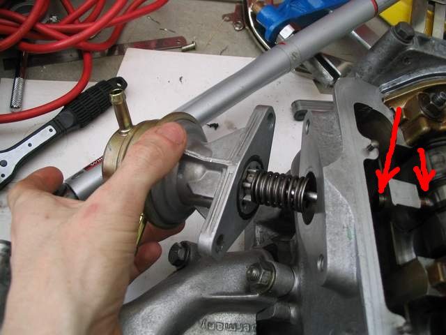

Maintenant un plus gros souci : je me demande si j'ai pas perdu un axe de pompe à essence ... quelqu'un aurait une photo ou une vue ?
Merci pour votre aide !

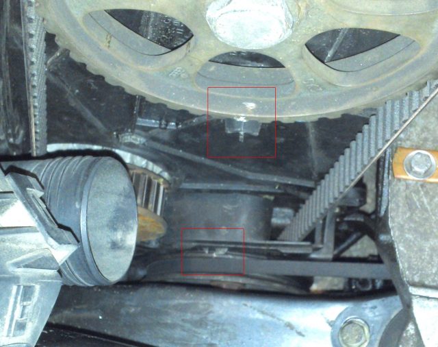

Une photo d'hier avant de mettre en place la courroie sur la poulie haute :
EDIT : voici la photo de Fandemapolo, on voit clairement l'axe que j'ai perdu ...

J'ai une pompe à essence en rab si t'en cherches une ;) .

Mon calage après un tour ce soir
Le moteur tient pas le ralenti et fait le bruit d'une cox quand je monte dans les tours !

Re: fuite huile et joint de culasse
Message par Ievan »
Ton calage semble bon. Tu n'as pas un compressiomètre sous la main?
