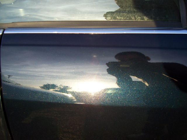

Bon, j'pense pas trop être à côté d'la plaque avec ma question... Vous n'avez pas spécifié si c'était préparation ou entretien hein
Je me demandais comment supprimer toutes les micro-rayures que j'ai sur la Peppermint Quand on regarde sous un certain angle, elle est toute belle, mais au plus on forme un angle obtus par rapport à la source lumineuse (Soleil ou autre), il y a des milliers de micro-rayures qui apparaissent! Serait-ce dû à un mauvais polishage? Etaient-elles probablement là avant mon intervention? Est-ce grave docteur(s)?

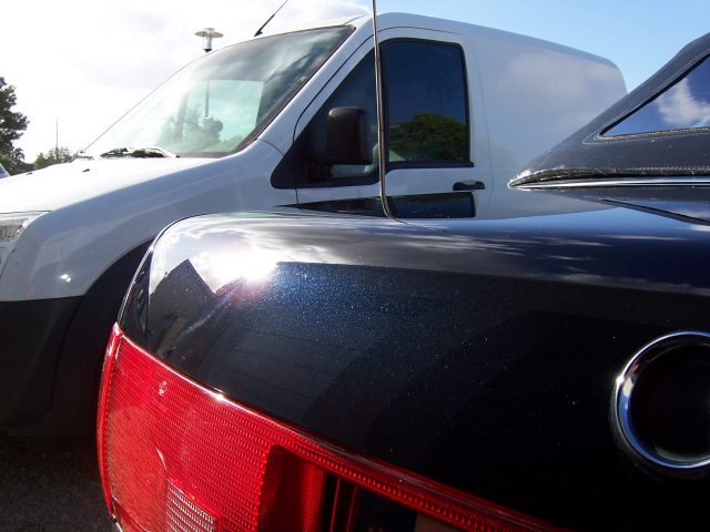

En fait, c'est exactement ce que je fais sur l'Audi.
Comme tu as pu le constater, la peinture parait belle après le polish, mais au soleil il y a plein de micro rayures.
Voila ma méthode :
un premier polish avec un polish abrasif pour "décaper" si je puis dire (ce que tu as déjà fait)
un second polish avec un lustrant (moins abrasif, utilisé pour la finition)
Évidemment, ces 2 étapes avec du coton, un coton pour l'application, un neuf pour essuyer !
à ce stade, on a déjà un bon résultat, mais en plein soleil on s’aperçoit qu'il reste encore des swirls (des micro-rayures en cercle... ou pas)
C'est là qu'intervient la cire (j'utilise la Meguiar's tech wax 2.0)
Elle s'applique avec un tampon applicateur fourni avec (attention, ne va pas chercher ça au rayon hygiène intime féminine), tu laisses sécher, et tu essuies avec du coton. Après ça, tu as vraiment un truc presque sans micro rayures !
(les photos que j'ai mis de l'Audi rendent vraiment la réalité. J'ai bien fait exprès de prendre un angle sur lequel on devrait en temps normal voir ces rayures que tu mentionnent... et rien !)
Alors si on regarde très attentivement, on se rend compte qu'il reste d'infimes micro rayures, mais franchement il faut mettre le nez dessus et perso, je n'ai jamais obtenu de meilleur résultat (ou peut être a passer une 2nde couche de cire, mais au prix du bidon, non ... )
Voila ma méthode :

Ah nickel, merci beaucoup pour ta réponse Will! Le soucis sur la Pepper, c'est que le résultat d'un polish ne va pas durer longtemps... en un moins, elle est déjà ternie... L'application d'une 2ème couche de polish moins abrasif et de cire prolongerait-elle le résultat "brillant" du polish? Sinon, ça va me couter cher
Merci beaucoup d'avoir pris le temps de m'expliquer tout ça en tout cas!
