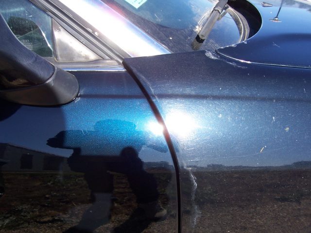

Tiens Donald, de quoi illustrer mes propos :
Sur cette photo on voit bien la différence entre la porte et l'aile avant. En effet, l'aile avant présente toutes les rayures que tu mentionnent (alors que si on la regarde sans soleil par exemple, elle présente de beaux reflets et ne donne pas l'impression d'être à lustrer...)

Merci Will! En effet, ça illustre bien... Bon, faudrait quand même que je m'achète les produits... Comme ça elle sera toute belle pour le VW Days
