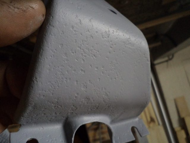

La photo ci-dessous est une tôle support de compensateur de freinage. Vu que ça vient de la polo mazout ça a méchamment bouffé de la rouille, comme une bonne partie de la voiture. La pièce a été sablée, puis traitée à l'acide phosphorique + primaire phosphatant avant mise en apprêt (deux couches epoxy PPG D834).
On voit les criques laissées par la rouille éliminée, ça a une tête d'astéroïde bombardée par des météorites depuis quelques millions d'années.
Telle quelle la tôle est maintenant saine et très bien protégée. Elle va recevoir une finition epoxy aussi en noir satiné.
Ça me démange de lisser au mastic de finition avant peinture finale, mais est-ce bien judicieux ? Y-a-t il des précautions à prendre ? des astuces ? des pièges à éviter ?
La question est assez générale car elle peut se poser pour toute partie de caisse bien attaquée en surface par une corrosion non perforante et qui ne demande pas à priori de remplacer la pièce.

Sur une pièce visible, je dirais pourquoi pas... Mais sur ce genre de pièces, perso je laisserai ainsi :wink:

Bonne question, y'a pas des apprêts plus épais pour "charger" (ou en mettre plus) :wink: Le jeu sera de poncer sans traverser ta protection :whistle:

Yannick pour cette pièce te tracasse pas. Mastiquer ou pas, ca changera pas grand chose pour celle là.
Pour les autre pièce, je crois qu'il existe des appret plus épais, mais c'est vraiment pour rattraper des fine rayure ou ce genre de chose. Pour des cratères comme ca mastic de finition obligatoire ;)

Pour cette tôle en particulier c'est clair qu'on s'en fout un peu, vu l'emplacement. J'ai surtout pris cet exemple parce que j'ai celle là sous la main pour parfaitement illustrer le propos et qu'à la limite c'est l'occasion de se faire la main :wink:
Mais la question reste d'intérêt d'un point de vue général, sachant qu'on peut trouver ce genre de dégâts ailleurs, à un endroit ou ça se voit parfaitement :lol:
Si jamais un pro passe par là, ça m'intéresse d'avoir un avis :wink:

Au point où tu en es, je chargerais de plusieurs couches de mastic polyester pistolable, puis ponçage, puis apprêt classique puis peinture.
ET/OU , auparavant , des raclettes de mastic polyester ( conditionnement classique ) mais il faut savoir manier un petit couteau à mastic, et vraiment racler les petits trous, sans surcharger la surface.
Maintenant, le sachant dès le départ, j'aurais procédé aux "raclettes" avant même l' impression phosphatante , ensuite, même processus que le tient :wink:

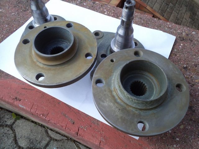

Avant l'impression mais après l'acide je pense ??
Si on sable simplement, le retour de rouille se fait très vite (en 24h, dans les petits creux ça noircit déjà). J'ai donc fait un test à l'acide.
Je trouve que le résultat après traitement est un peu étrange. Si j'ai bien compris il faut rincer abondamment après action du produit mais ça laisse des traces, quoi qu'on fasse et on a même l'impression que le rinçage (à l'eau) laisse encore des petits voiles qui ressemblent à de l'oxyde, voire des traînées. Je sais pas si c'est un problème ou si en pareil cas il faut recommencer le processus plusieurs fois. Le produit utilisé :
http://www.restom.net/chassis-cadre-res ... 30-272.htm" onclick="window.open(this.href);return false;
Le primaire phosphatant c'est ça par contre :
http://www.restom.net/carrosserie-prepa ... 90-284.htm" onclick="window.open(this.href);return false;
J'ai fait d'autres pièces avec ce truc tout de suite après le sablage (mais sans acide). Là pas de retour de rouille et on peut laisser le truc jusqu'à 6 mois avant peinture (dixit la notice). Pour moi c'est commode vu mon emploi du temps ça me permet de saucissonner les lots de pièces.

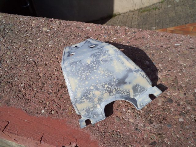

Bon, j'ai fait des essais pour voir :lol:
Reprise de la surface avec mastic de finition :

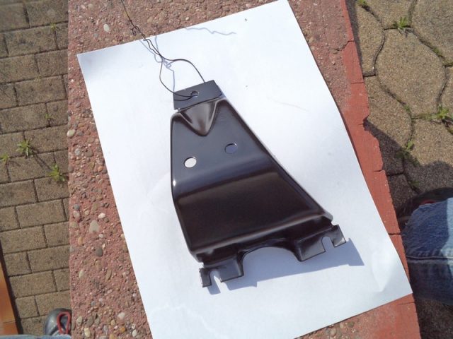

Peinture epoxy noir satiné. Il y a quelques défauts (poussières) et la surface n'est pas impeccable, j'ai pas trop fignolé, mais c'est fort acceptable je trouve :

Ben y ' a pas photo sur la différence de résultat sur ta pièce moi je trouve ! :wink:
Re: La préparation peinture questions/réponses
Ouaip, très clean ! Tu utilises quoi comme peinture epoxy ? C'est obligatoirement au pistolet ?
Oui, bi-composants (5 parts base + 1 part durcisseur + 1 à 2 parts de diluant).
Restom EAF 2092 (Je sais c'est encore de la pub pour les mêmes :lol: ). Ils ont en stock différents type de noir (mat, satiné ...) et un gris Alu RAL9006 mais ils peuvent faire d'autres couleurs sur demande (si c'est techniquement possible). Je trouve le gris un peu terne mais il ont un autre type de peinture (KPM 6000) pour culasse moto qui est pas mal (c'est celui qu'on voit sur le compensateur dans le post du MG1/2/3 - Rat'z et Mazout).
Le mélange se fait en masse (donc j'utilise une balance électronique pour le dosage). Pistolage obligatoire. J'ai un pistolet avec buse de 1,5 mm, compresseur réglé à pas tout à fait 3 bars (à vide, quand on pistole ça descend à 2,2).
J'ai pas eu trop de problèmes avec ces produits, sauf à la dernière session ou j'ai eu de petites coulures sur un bloc moteur. Peut-être que 2 parts de diluant ça fait un peu fluide pour ça. Au prochain coup je met un peu moins pour voir ce que ça donne :wink:
